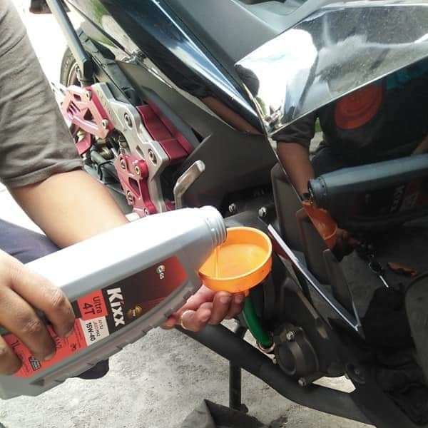

Спасибо за быстрый ответ, а когда появится возможность купить 4T 15W40 SL MA2 ?
1 час назад, Nordwind сказал:
Это вопрос на изучение спроса. Когда формировался ассортимент для продаж в России, в качестве примера брали статистику по странам с большой реализацией мотомасел (государства Центральной и Юго-Восточной Азии). Отсюда и такой ассортимент, где есть Kixx Ultra 4T SJ MA2 15W-40, но нет Kixx Ultra 4T SL MA2 15W-40. Изучим этот вопрос, возможно, что к летнему сезону сделаем обновление ассортимента 4T...
Изменено пользователем KIXX
4 часа назад, KIXX сказал:
в Азии вообще 20w40 популярно. У нас не пойдёт.
Судя по теххарактеристикам 4T SL 15w40 это очень крепкое 10w40, а вот SJ той же вязкости это чётко 15w40. Так как почти все японские мотоциклы просят 10w40, то SL наверное предпочтительнее нам. А вот SJ больше подойдет в моторы с воздушно-масляным охлаждением. Таких уже не много остаётся у нас. В отличии от Азии. У нас разный парк техники с Азией, и условия температурные разные.
Изменено пользователем Nordwind

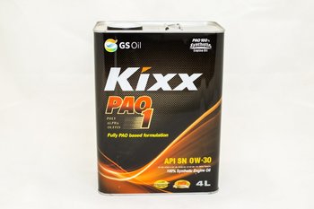

Здравствуйте, у себя в городе нашел масло  Kixx PAO1 0W-30 по хорошей цене, но год изготовления масла март 12 года. Можно ли такое заливать, почти 7 лет маслу.
26 минут назад, jeka03 сказал:
jeka03 , добрый день!
Просьба: при возможности сфотографируйте канистру сверху и сбоку. И направьте сюда снимки. Хочется посмотреть. Судя по году - эта канистра должна быть черного цвета...
Да именно такая. Значит и пакет там другой не как в анализе?
8 часов назад, jeka03 сказал:
 Что тут можно сказать? Срок годности масла действительно 5 лет. Это тот период, в течение которого производитель гарантирует заявленные в документах характеристики. Пакет вероятно тот же.
При этом топовая позиция масла Kixx PAO1 всегда изготавливалась только на базовых маслах группы IV (ПАО),  и это неизменно. А вот свойства элементов пакета присадок при длительном хранении могут немного измениться....
