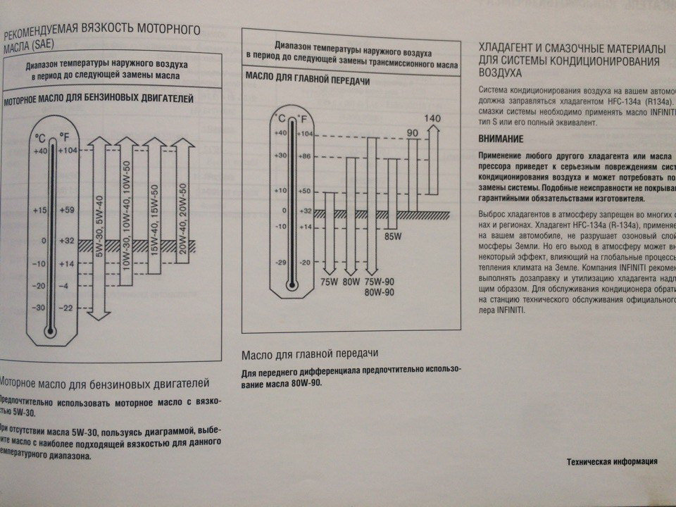

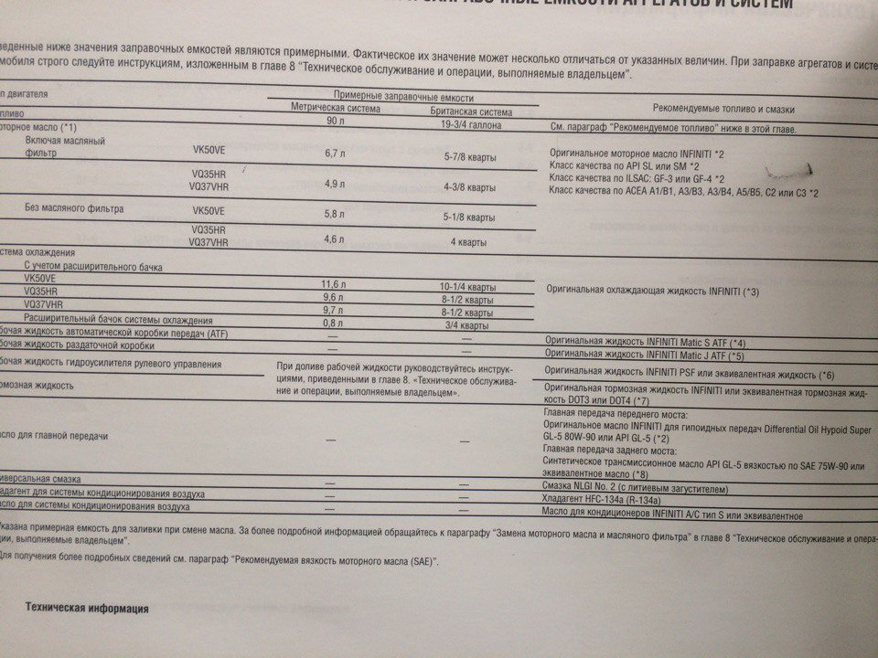

17 апреля 20188 г Закреплён Всем здравствуйте! 1 )Infiniti QX70 2017 г.в., пробег 2000км, только закончил обкатку. 2) Двигатель VQ37 VHR 3) Заправочный объем масла 4,9 л 4) Место обитания автомобиля. (город Новосибирск, максимум морозы до -40). Установлен предпусковой подогреватель Webasto 5) Режимы эксплуатации (по городу 35%, по трассе 65%, средняя скорость по борт. компу 32 км/ч) 6) Планируемый интервал смены масла (менять хочу через 5000км, так привык по другим машинам) 7) Есть трехкомпонентный катализатор. 8) Рекомендованные классы качества по API: SL или SM, Рекомендованные классы качества по ACEA: A1/B1, A3/B4, A3/B5, A5/B5, C2 или С3 По вязкости мануал допускает от 5W-30 до 20W-50, а рекомендует 5W-30 Вопрос, при данных условиях эксплуатации насколько верным будет выбор именно данного масла TITAN GT1 PRO FLEX 5W-30? Насколько целесообразно переходить на другое более дорогое масло, при интервале замены в 5000 км? Это же масло заливаю в VW Tiguan 2,0 TSI с такими же условиями эксплуатации. В принципе все устраивает, беру масло у оф. представителя в 20л канистрах по приятной цене. Изменено 17 апреля 20188 г пользователем dima2007

18 апреля 20188 г 4 минуты назад, dima2007 сказал: TWC - это трехкомпонентный катализатор, верно? Так я понял,что именно у TITAN GT1 PRO FLEX 5W-30 только C3, а ILSAC нет. Стоит ли этим заморачиваться. У Petro-Canada Supreme Synthetic 5W-30 с допусками наоборот все. Я бы выбирал между этими двумя производителями, т.к. мне хороший ценник на них.) Да это катализатор. C3 и ILSAC вместе не бывают. ILSAC менее вязкое масло, более экономичное, как правило имеет в составе модификатор трения (молибден), более вязкое С3 (молибден встречается редко), оба масла подразумевают использование качественного топлива (евро 5). С3 я использовал - ничего плохого, не заметил (95 ГПН, + замена по моточасам 250-максимум 300). Вам для просмотра цифр: 5W-30 API SN ILSAC GF-5+Dexos1: http://www.oil-club.ru/forum/topic/29160-5w-30-api-sn-ilsac-gf-5-svodnaya-tablica-laboratornyh-analizov-oyl-klub/ http://www.oil-club.ru/forum/topic/31970-5w-30-dexos1-api-sn-ilsac-gf-5-svodnaya-tablica-laboratornyh-analizov-oyl-klub/ 5W-30 ACEA C3+Dexos2: http://www.oil-club.ru/forum/topic/28434-5w-30-acea-c3-mb-22951-vw-50250550501-bmw-longlife-04-svodnaya-tablica-laboratornyh-analizov-oyl-klub/ http://www.oil-club.ru/forum/topic/28431-5w-30-dexos2-mb-22951-bmw-longlife-04-svodnaya-tablica-laboratornyh-analizov-oyl-klub/ По TITAN GT1 PRO FLEX 5W-30, анализов нет, так-что обсуждать не объективно. Petro-Canada Supreme Synthetic 5W-30 - хороший ILSAC.

18 апреля 20188 г 33 минуты назад, Normet сказал: ILSAC GF-5 смотреть и ничего более. На зиму в городе 0W-20, Зима : https://www.wolflubes.com/ru_ru/products/product_16104.aspx?cat=17563 А зачем это? В мануале четко прописано: "рекомендуемое масло 5-30". При такой эксплуатации: ("4) Место обитания автомобиля. (город Новосибирск, максимум морозы до -40). Установлен предпусковой подогреватель Webasto5) Режимы эксплуатации (по городу 35%, по трассе 65%, средняя скорость по борт. компу 32 км/ч)") Логичней будет 0-30 ILSAC : http://www.oil-club.ru/forum/topic/28435-0w-30-api-sn-ilsac-gf-5-svodnaya-tablica-laboratornyh-analizov-oyl-klub/

18 апреля 20188 г 23 минуты назад, Normet сказал: И что ? Меня лично мануал мало ограничивает в подборе масла ... хотя для кого-то это священный Талмуд. Манул - это не священный Талмуд. А вот все, что не в мануале - это "личные желания, домыслы и риски" на которые одни пойдут, а другие нет. Вот например dima2007 пойдет ли на это ??? (на гарантийной авто Infiniti QX70 2017 г.в., пробег 2000км, только закончил обкатку). На форуме, конечно есть примеры, когда и 0-16 льют, где рекомендовано 5-30, но это четко осознанный шаг igork , который "собаку съел" на практике своих анализов, зная свое авто: http://www.oil-club.ru/forum/topic/29744-unitedl-eco-ulv-0w-16-sn-otrabotka-na-nissan-x-trail-posle-10368km-422mch/ Изменено 18 апреля 20188 г пользователем biguxa
