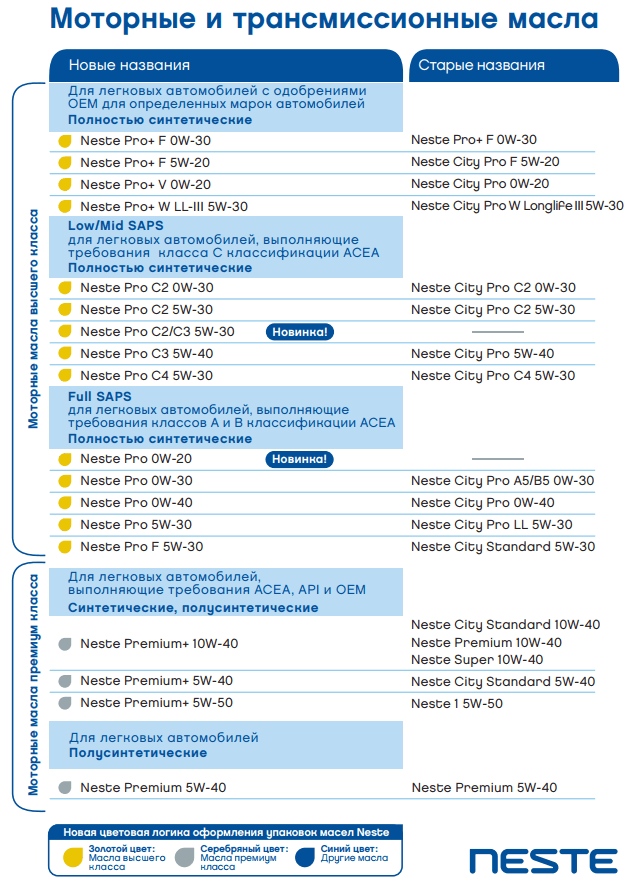

27 сентября 20188 г 20 часов назад, torcon сказал: GPS дело в том что европейское отделение Valvoline и Neste не делает API SN ILSAC GF-5 масел в вязкости 5W-30. Поэтому только если заменить этот стандарт наиболее близким (но не заменяющим полностью) европейским стандартом ACEA A5/B5. Neste City Standard 5W-30 - лаб. анализ Для наглядности, составил табличку с требованиями к маслам для обоих двигателей: MR20DE 3ZR-FAE Класс качества по API SL или SM SL, SM и SN Класс качества по ILSAC GF-3, GF-4 GF-5 Класс качества по АСЕА А1/В1, АЗ/ВЗ, АЗ/В4, А5/В5, С2 или СЗ A3, B3, B4, A5/B5 Если брать линейку Neste, то по API и ACEA подошли бы: - Neste Pro A5/B5 0w-30 (данная вязкость предпочтительна для связки двиг+вариатор у Рав4, но не обязательна) - Neste Pro F 5W-30 (так же имеет А5/В5) Тогда встаёт вопрос, что же всё-таки выбрать из вышеобозначенных двух? В чем их отличие? П.С. с 18.08.2018 у Neste произошел ребрендинг и смена названий

27 сентября 20188 г Про их производство я в курсе) Я имел в виду, что выбрать между двумя вариантами Несте?)
27 сентября 20188 г GPS ааа понял тебя в СПБ 5W-30 роднее, меньше полимерного загустителя, больше базы, меньше угар масла. 0W-30 тоже неплохой вариант если во главе угла стоит "что бы гидрики не стучали" "что бы тише работал" "чуть меньше расход топлива".
