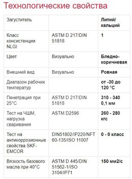

Закупили тут на производство ведро такой смазки. Могу  чутка себе набрать, только пригодится ли в хозяйстве  или гараже?
ТИПИЧНЫЕ ХАРАКТЕРИСТИКИ
СТАНДАРТЫ ОЦЕНКИ
ЕД. ИЗМ.
MULTIS EP 1
Мыло/загуститель
Литий / кальций
Класс NLGI
ASTM D 217/DIN 51 818
1
Цвет
Визуально
бледно коричневая
Внешний вид
Визуально
гладкая
Диапазон рабочих температур
ºC
от -30 до +120
Пенетрация при 25ºC
0,1 мм
310 – 340
Свойства при давлении 4-х сварных шаров
DIN 51 350-4
daN
260 – 280
Антиржавчина SKF-EMCOR
DIN 51802/IP220/NFT 60-135/ISO 11007
rating
0 – 0
Температура каплепадения
IP 396 / DIN ISO 2176
ºC
> 190
Кинематическая вязкость базового масла при 40 ºC
ASTM D 445//DIN 51 562-1/ISO 3104/P71
мм ²/ с
150

В хозяйстве все сгодится. Обычная ЕР смазка с повышенной влагостойкостью. В скоростные узлы я бы ее не закладывал. Если бы было NLGI 2, то при желании, можно было бы в шаровые и опорные. А так, c NLGI 1 кроме дверных петель и гаражных замков ничего на ум не приходит. Можно еще в низкоскоростные подшипники качения и скольжения. Но, для всех этих целей полно смазок чуть дороже и намного лучше. Эта больше для промышленности и тракторов подходит.
