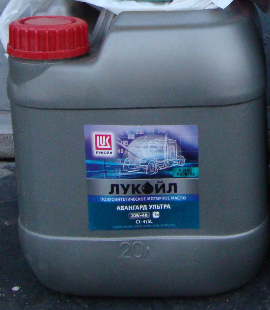

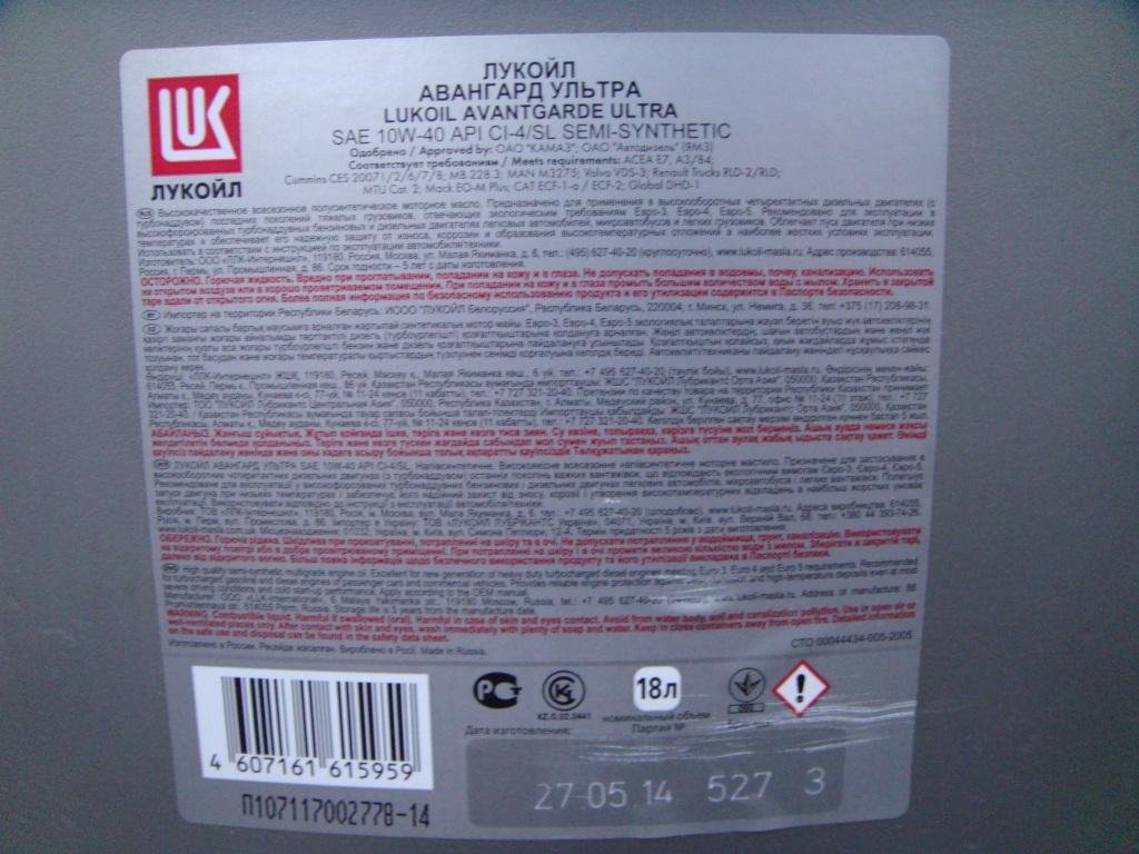

torcon 64 495 Опубликовано: 5 апреля 2018 Поделиться Опубликовано: 5 апреля 2018 Лукойл Авангард Ультра 10W-40 API CI-4/SL свежее за анализ спасибо форумчанину TLC-76. Масло заявлено как: API CI-4/SL, ACEA E7, Cummins CES 20071/2/6/7/8, MB 228.3, MAN M3275, MTU Category 2, Volvo VDS-3, Renault RLD-2/RLD, Mack E-OM Plus, Global DHD-1, CAT ECF-1-a / ECF-2. ОАО «КАМАЗ», ОАО «Автодизель» («ЯМЗ»), ТМЗ. 1) Вязкость и CCS при -25С удовлетворяют требованиям SAE J300. Это действительно 10W-40 по всем критериям. 2) Вязкость при 100С = 14.8 - густая - защита от износа, тяжелые нагрузки, собственно масло для этого и создано. 3) Высокое щелочное число (9,48), обеспечивает хорошие моющие свойства. 4) Температура застывания -44С - хорошая температура застывания, благодаря VHVI-4 Volgograd, да и минералка SN150 у Лукойл высокоотчищенная (для минералки). 5) Зольность сульфатная = 1.18 - для масла с таким жирным пакетом присадок, очень не высокая зольность. Это хороший признак для дешевого доступного масла в CRDI. (если конечно мануал не запрещает). 6) NOACK испаряемость масс = 11.3% - норма, для полусинтетики. 7) Вязкость имитации холодной прокрутки стартером при -25С, CCS = 5800. Это говорит о том, что масло можно использовать по хорошему до -25С, если проецировать CCS в -30С будет около 11 000, это уже через чур для двигателя. Знаю, что многие дальнобойщики пренебрегают этим моментом, льют Лукойл Авангард Ультра 10W-40 и катаются на севера. Так вот если серьезно подходить к этому вопросу, для запуска в -30С, -35С на этом масле, нужен подогрев картера. 8) Пакет присадок у этого масла не простенький. Молибден для экономии топлива, защита от износа и антиоксидант. Много противоизносных присадок на основе фосфора и цинка. Кальций-магниевый моющий пакет. Вывод: Народное масло, дешевое, доступное и качественное судя по анализу. Хорошие чистые базовые масла VHVI-4, SN150, Ybase/Nexbase 6. Не высокая зольность сульфатная для этого стандарта. Температура застывания не даст маслу превратится в ледяной студень при морозах. Жирный пакет присадок Infineum. Все параметры соблюдены. Артикулы для заказа в интернет магазинах: 19518 - Лукойл Авангард Ультра 10W-40 CI-4/API SL 5L 187785 - Лукойл Авангард Ультра 10W-40 CI-4/API SL 18L 19520 - Лукойл Авангард Ультра 10W-40 CI-4/API SL 50L 4 Цитата Ссылка на сообщение Поделиться на других сайтах
