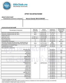

Данные предоставил завод изготовитель, вбил в общую табличку для наглядности.
Масло заявлено как: ACEA C3; API SN; MB 229.51; BMW Longlife-04; VW 504.00/507.00; Porsche C30.
Рецептура:
PAO = 63%
Ester = 5%
Присадки  = 32%
а почему по бору прочерк?
да, а с золой что?
1 минуту назад, VladimirR сказал:
да, а с золой что?
Запрошу в лаборатории , позже дополним!
30 минут назад, VladimirR сказал:
да, а с золой что?
На вид классика, кроме РР. Да и то что без НС тоже не стандартный 504.
RUSNAC то, что ПАО и Эстеры - уже не классика
если еще и бора в район 400 ед, то вообще оригинальное сочетании будет
В листе допуска МВ отсутствует
4 минуты назад, Vasek555 сказал:
да, да, да, в других листах тоже, но если бы вы внимательнее следили за этим маслом, то были  бы в курсе, что получение допусков будет не ранее чем через год, компания новая, продукт новый, а допуски - дело затратное
Насколько я понял это лубризолевский пакет присадок, поэтому нет там бора, проверять я думаю нет смысла его :) Крепкий пакет присадок который медленно срабатывается в сочетании с пао - которое медленно окисляется, и эстерами. Редкое сочетание,  неплохое должно быть масло.
Если помните было подобное масло у Fuchs , но потом он его перевел на более дешевый в производстве гидрокрекинг.
5 часов назад, VladimirR сказал:
А разве эстеров не было? Окисление вроде на это намекало.
RUSNAC эстеров в большинстве нет, окисление в 20 единиц даёт антиокислительная присадка
Это откуда присадок 32%? Стандартно в маслах их "всего" 10-12%.
Что с ценой?
Тестить бум? :D
lzsound цену в районе 2300 за 4 л предполагает
Dimmy да завод за присадки считает все что кроме базы. Пакет присадок, полимерный загуститель, пупоинт депрессант. Там еще забыл какая то фигня в 504/507 которая нам пик эстеров поднимает. Короче все улучшайзеры...
Как бы не серьёзно выходить на рынок с такими куцыми анализами) Для ПАО низкая температура вспышки из за большого количества улучшайзеров и низкой вязкости базы? ноак в районе 10?
