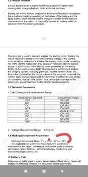

Замеры надо делать при комнатной температуре, те чтобы аккум отогретый был ,а так при нуле уже будет гораздо хуже замер.
От 0 до 50, не до минус 50. И это китайцы.
Мидтроникс говорит железно, на складе должна быть температура 20-25°, если у тестера нет термокомпенсации.
