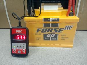

Нашел новенького Форса курского, сделал замер при комнатной температуре АКБ. Отлично!
Так что ставь и езди, соблюдай хотя-бы основные правила эксплуатации и будет служить верой и правдой:)
Так что ставь и езди, соблюдай хотя-бы основные правила эксплуатации и будет служить верой и правдой :)
