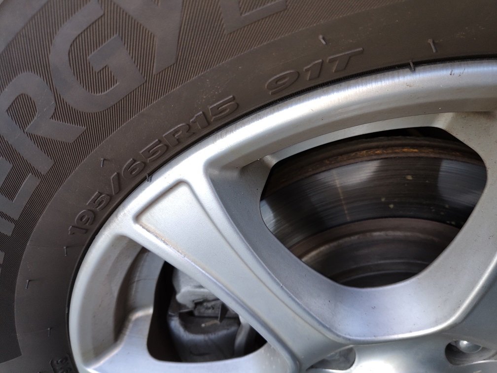

колеса специально снимать не буду, завтра утром сфоткаю, как есть
сразу предупреждаю - бурта нет, весь износ (небольшая волна) на внутренней стороне - как писал ранее из-за урезанного грязезащитного щитка на дорестайлинговых тиидах

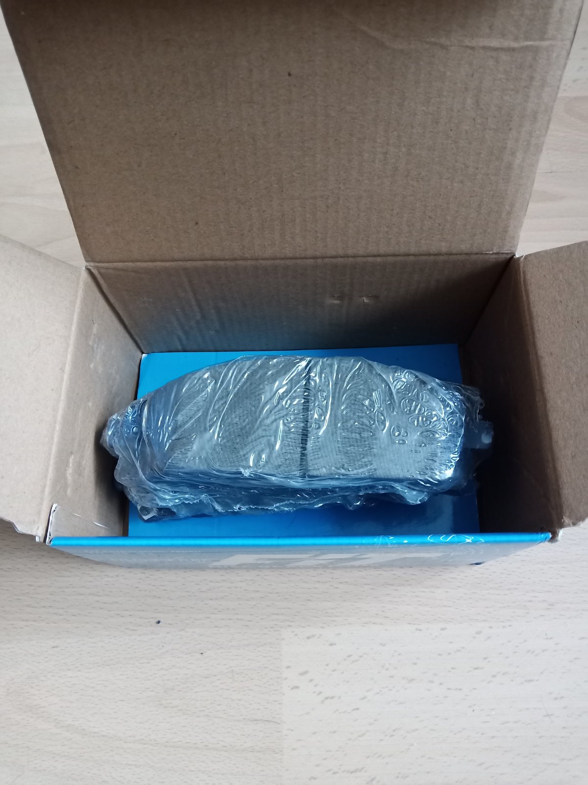

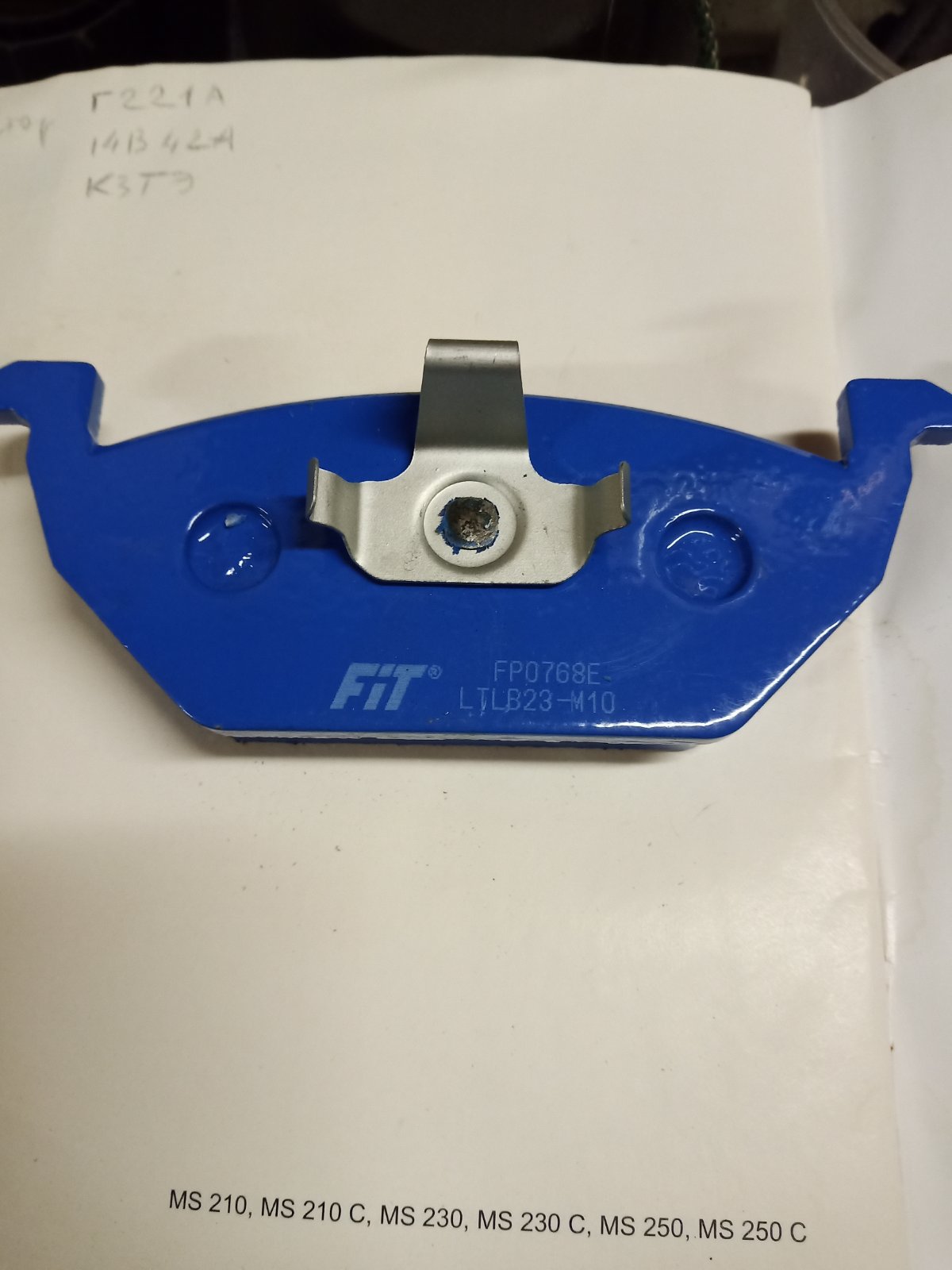

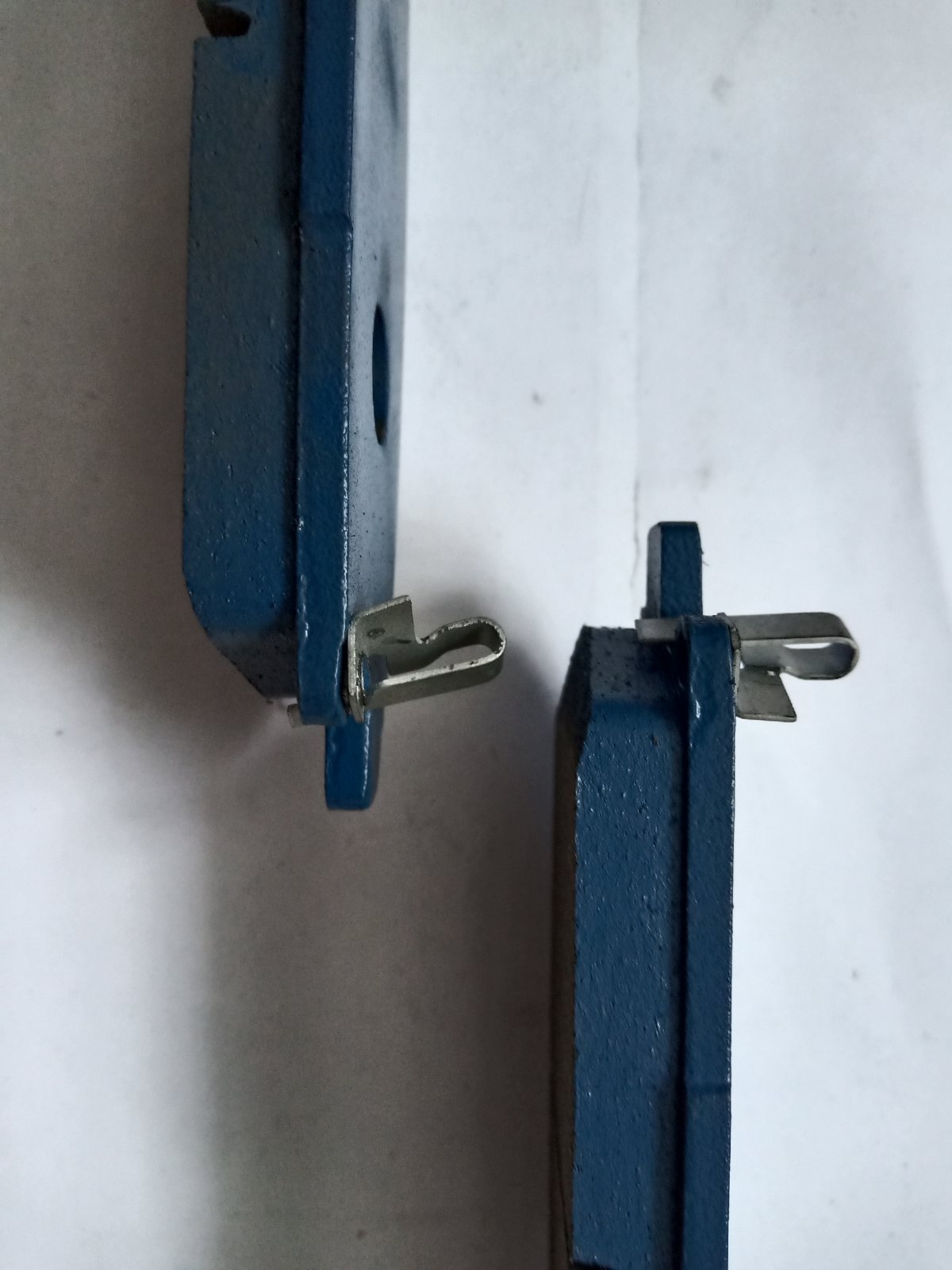

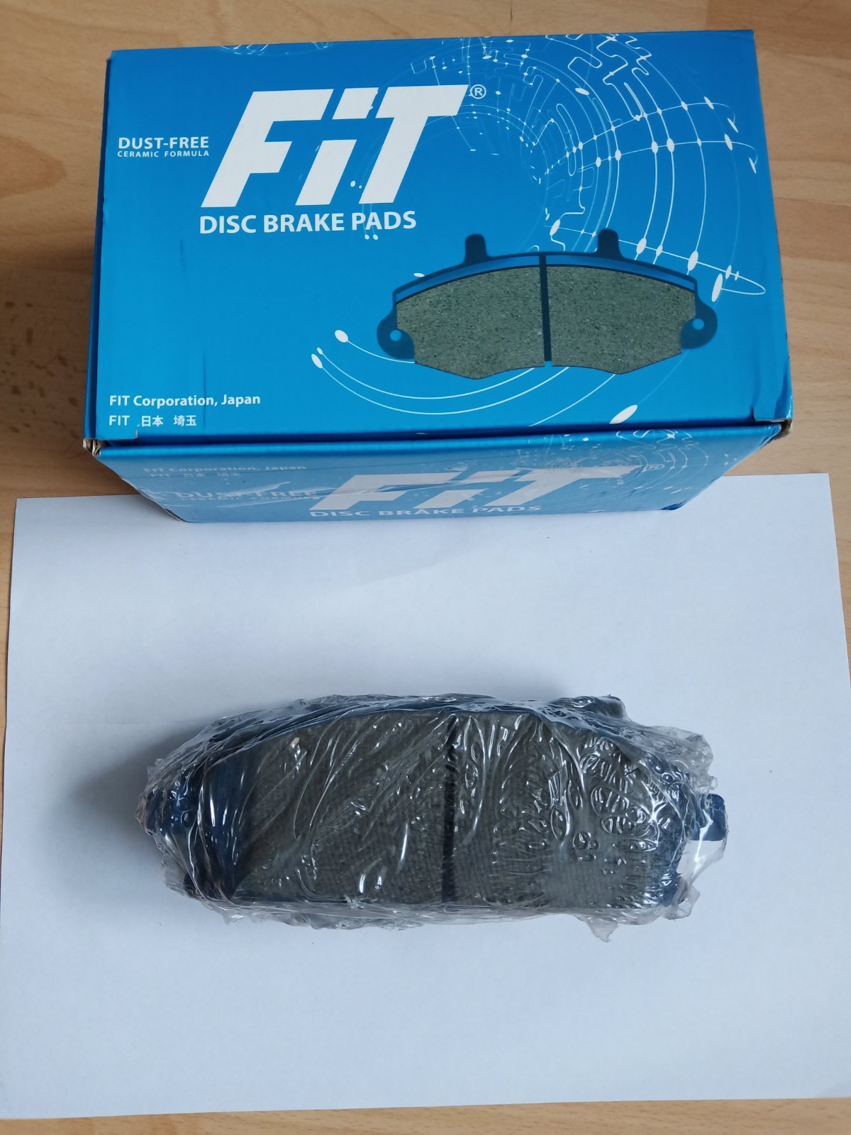

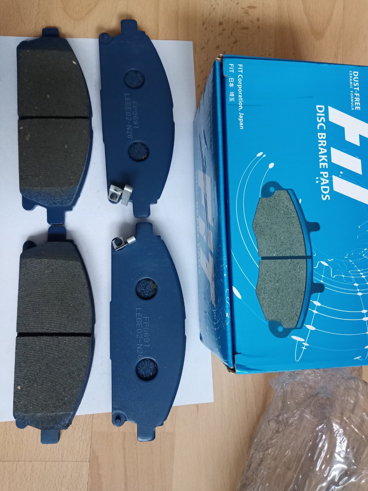

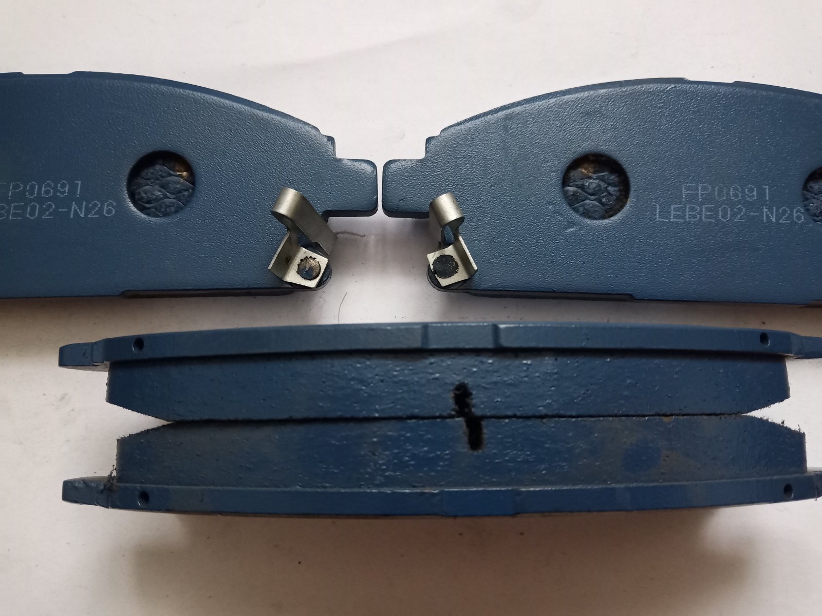

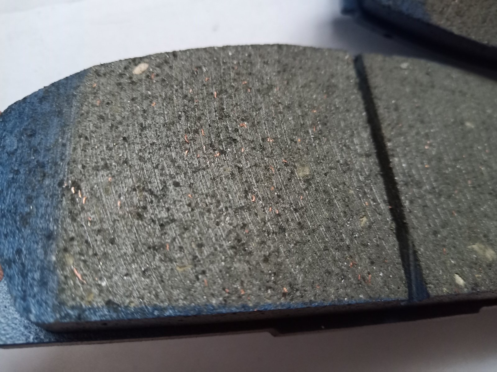

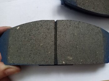

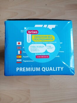

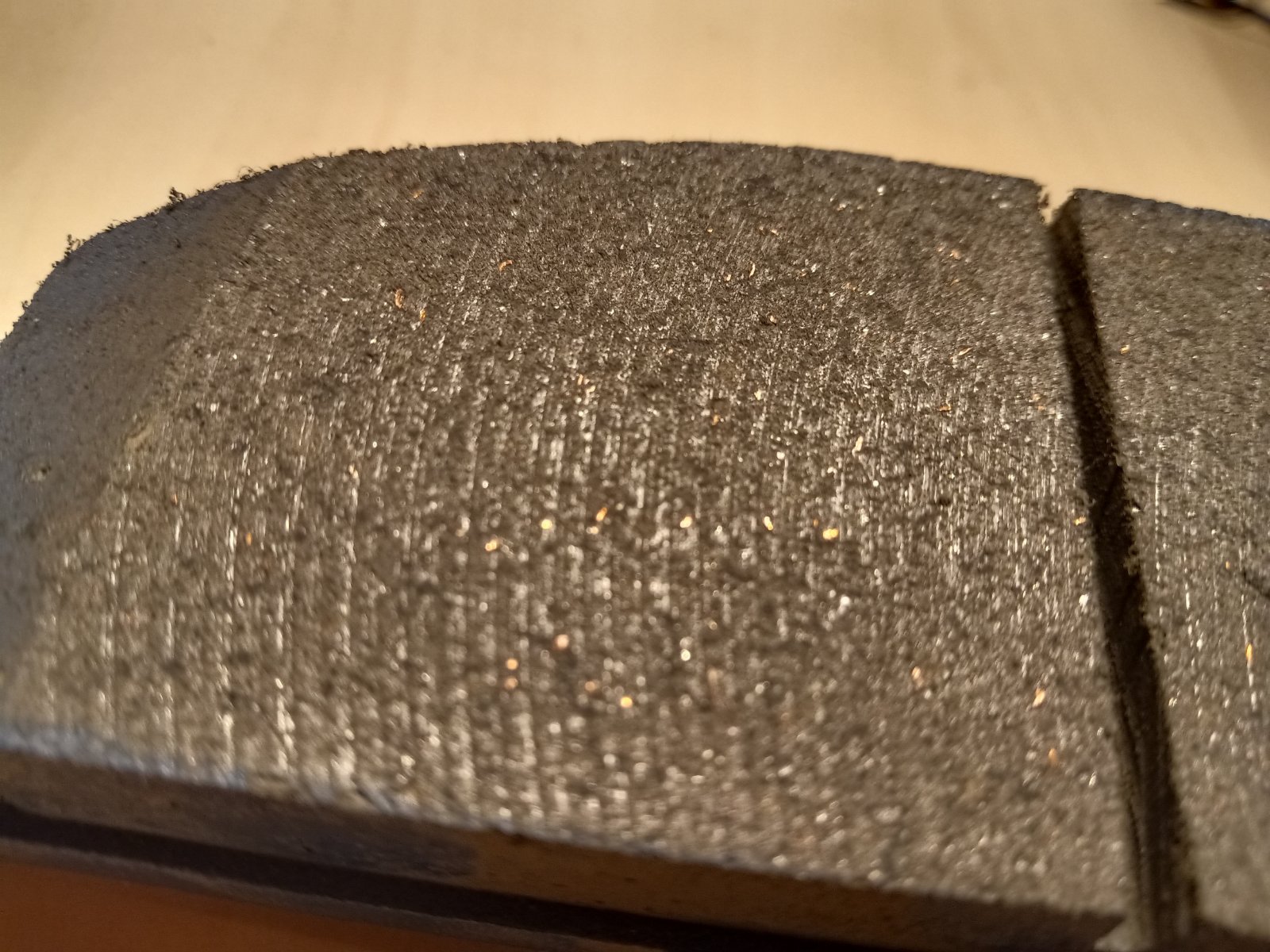

И снова про колодки FIT. Брал эту фирму в  конце 2019г, вроде неплохие были, теперь взял комплект FP-0691. Но, видимо, время идет не просто так... Что имеем на сегодня. Упаковка не изменилась, только добавилась строчка на коробке про "Керамик формула". Там еще и про "Даст фри" есть, но пока вскрыл упаковку и разложил колодки перед камерой- измазался, как кочегар. Еще есть 2-слойный стикер московской организации, название которой- на фото. Внутри коробки- 4 колодки в общей полиэтиленовой оболочке. В 2019г- каждая упаковывалась индивидуально. Тогда колодки были покрашены (можно сказать, залиты) толстым слоем светло-синей глянцевой краски в цвет коробки, сейчас- темно-синей матовой. Из маркировки исчез логотип изготовителя FIT. Терзаемый смутными сомнениями, стукнулся в вацапу москвичам. Несмотря на вечер воскресенья, откликнулись быстро. Сказали, что если есть их стикер, то нибздо, не подделка!:praising: Но поинтересовались: "А что смущает?" Изложил про упаковку-краску-маркировку-"непыльность". Суть ответа: способ покраски и цвет изменил производитель, отсутствие лого ФИТа- мелочь, артикул же ИХ указан, так что не сумлевайся- это ОН, не подделка. И вообще, все это мелочи, на эффективность торможения не влияет. "Непыльность" осталась без комментариев:pardon: Предположу, что потихоньку качество поползло, пошла экономия и удешевление:sad: В этом плане примечателен криво загнутый скрипун на одной колодке- я их специально 2 рядом положил для сравнения. А производитель, наверное, прежний, судя по характерным крупным следам "фрезы" на феродо- такие были и в 2019г. Но должен отметить и положительный момент- в смеси присутствует медь, визуально ее побольше, чем видно на фото, хоть я и пытался снимать под разными углами и освещением. Но и железо, похоже, там тоже есть. Попытаюсь это выяснить попозже. В конце прикручу пару пикч с теми, 2019-го года ФИТами. Для наглядности...:rolleyes2:
