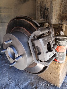

Значится так.

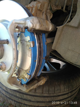

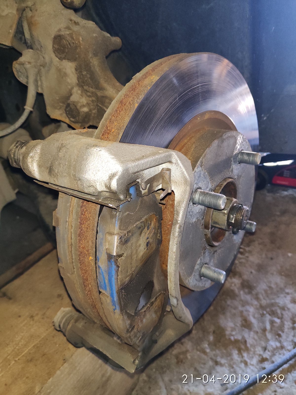

Как и обещал, спустя год и почти 25 тыс.км пробега, дополню отзыв о тормозной системе (диск + колодки) FIT, установленной у меня на передней оси.
Автомобиль NIssan Tiida, тормозная система Sumitomo (то еще г...)
Сегодня обслуживал тормоза, поэтому сфотографировал все как есть.
1) диски - не бьют (лужи, и т.п. им ни по чем). несмотря на отсутствие покрытия на нерабочих частях диска, ржавеют не сильнее крашенных на заводе адвикс, который ставил осенью на заднюю ось.
2) колодки - не пылят, не скрипят, диск не едят, плюс ко всему полностью перекрывают поверхность диска (не оставляя на нем фаски, эстетически выглядит отлично)
3) работа передних тормозов очень понравилась за этот год. четко, уверенно, надежно.
И теперь могу смело рекомендовать и диски и колодки фит, как крепкого середнячка (и по цене и по качеству и по результату)
Теперь фото:

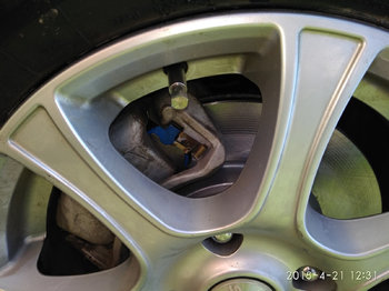

 1) переднее колесо, система фит в сборе
2) для сравнения: адвикс (заднее колесо), колодки ремса

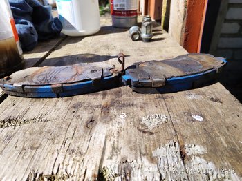

3) колодки фит (не смотрите на более изношенную внутреннюю - это проблема уставших усиков на пластинах, которые плохо выталкивают колодку наружу)
4) для решения проблемы уставших усиков на пластинах, применил пружинки тойота, которые идеально подходят к этой тормозной системе

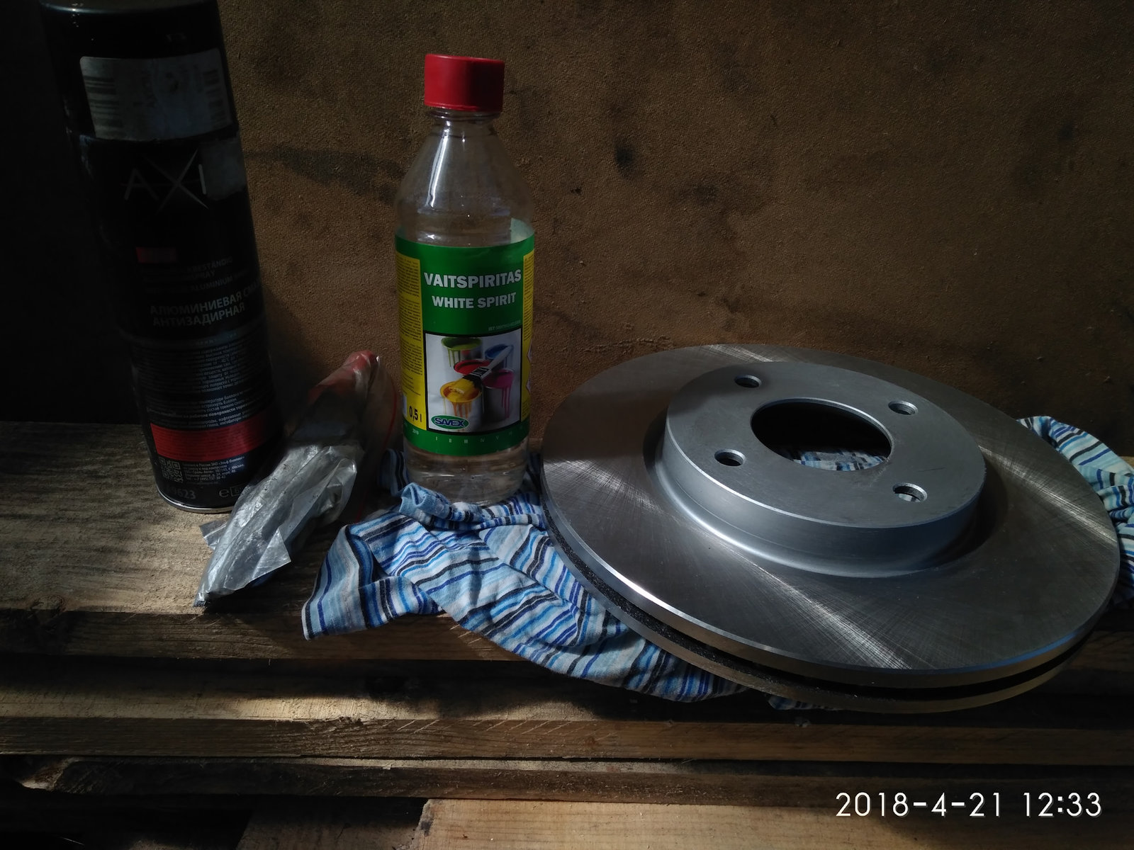

5) ну а нерабочие поверхности дисков, хоть крашенных, хоть некрашенных, приходится защищать проверенным способом (покрытие алюминиевой смазкой - на пол года хватает и на суппорт и на диск)

scorpii номерочек ал.смазки?
7 часов назад, ModeratorSigma сказал:
OMC20640

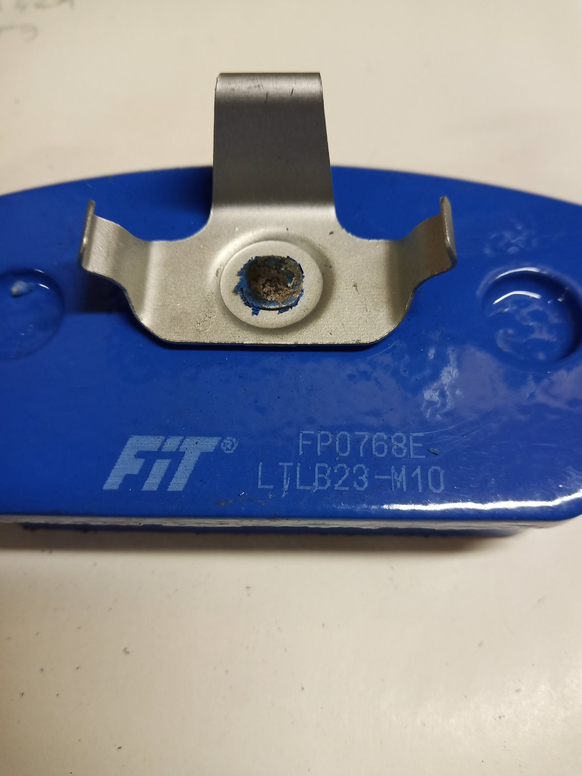

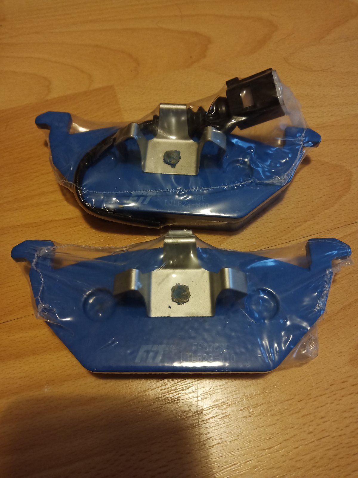

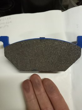

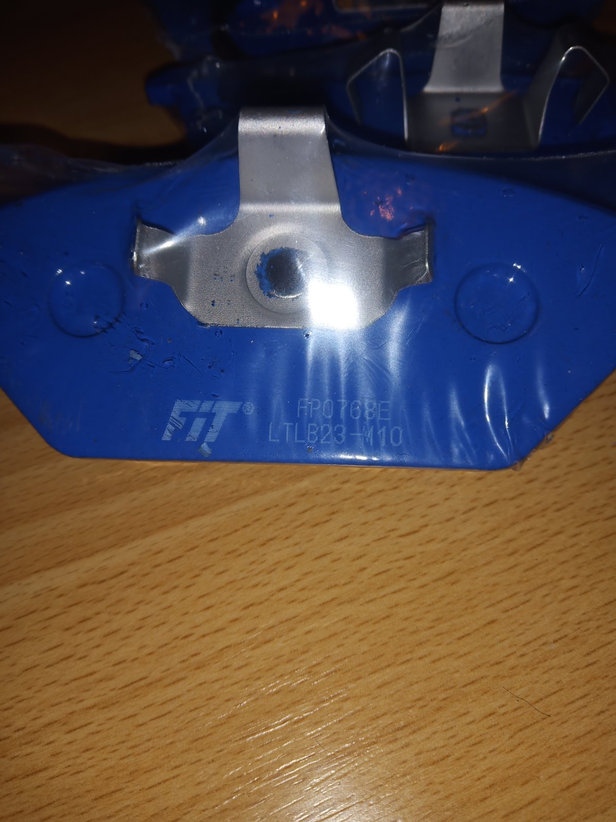

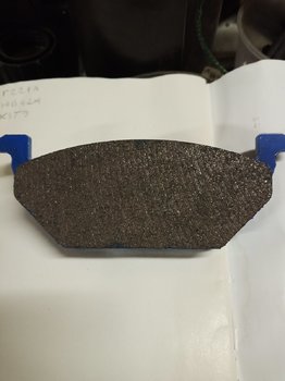

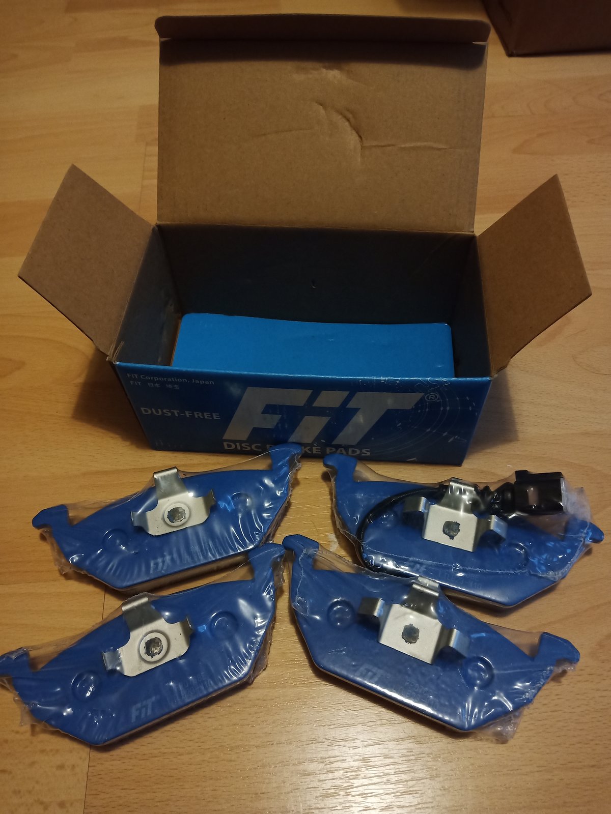

Колодочки FIT FP0768E, в комплекте одна- с "хвостом" для датчика износа. Взяты для передка Шкоды Октавия с суппортами типа FS-III. Упаковка вроде похожа на показанные выше, а вот качество исполнения явно отличается. Железяка вполне аккуратна, покрашена толстым слоем глянцевой краски. Есть маркировка. Противоскрипных пластин в комплекте нет. А вот фрикционная накладка выглядит грубо, рабочая поверхность- как будто нарезана на циркулярной пиле, что-ли... на фото видно. Понятно, что со временем притрутся-заровняются, но с таким встречаюсь впервые. Центрального пропила, фасок не наблюдается. Сам материал тоже отличается. Он гораздо темнее, с какими-то блестящими вкраплениями, но на медь это явно не похоже. Насчет "непыльности", которая указана на коробке- разок провел пальцами с легким нажимом- итог на фото. Как-то так. Поставлены  в паре с новыми тормозными дисками Remsa. Как приживутся друг к другу- погляжу, отпишусь.
24.04.2019 в 20:13, scorpii сказал:
OMC20640
scorpii, под этим артикулом есть мазилка от OMBRA и Fillinn. Судя по фото- у Вас OMBRA?
