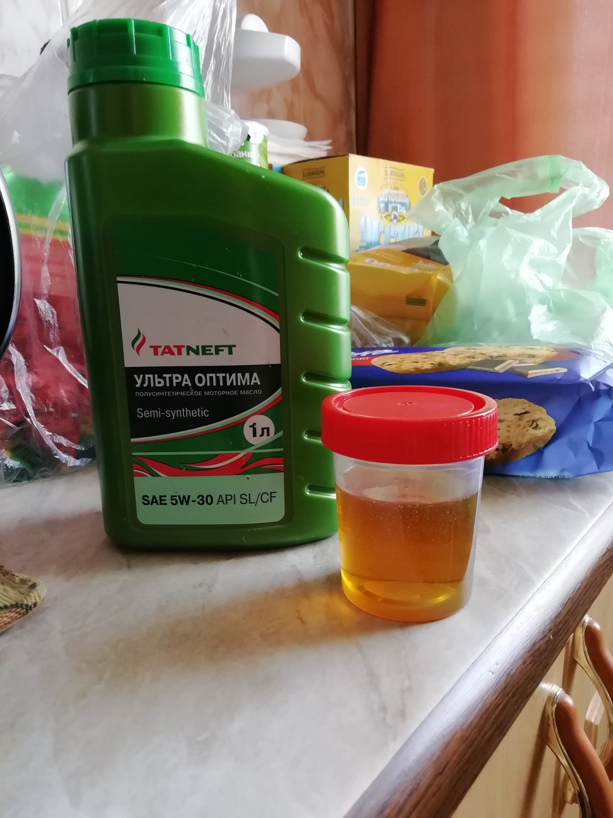

Подниму тему - так получилось, что мне случайно перепала литрушка сабжа. Потом, куда-нибудь пристрою её , может быть сыну в Весту, разбавлю такую же Тату только 5w30 PAO, которое мы сейчас льём в мотор Весты. А пока стало интересно и заморозил её в морозилке при (-25'). Первое фото - до, второе - после 3-х часов в морозилке. Может кому-нибудь будет интересно

Strelec но в то же время, вы скорее всего читали выше тему и видели фото мотора под клапанной крышкой, который проехал на этом масле 150тыс.км ? Вот и мне стало интересно, а что же это за масло такое ? Сейчас пошёл, достал из морозилки - с момента первых двух фото, прошло ещё 3 часа, итого, оно морозится 6 часов. Изменений больше никаких нет, всё так же как и на фото. Течёт хорошо, расслоений тоже нет, масло однородно. Я думаю, что это всё же, хорошее масло. Можно смело лить в моторы, в которые оно подходит по допускам
