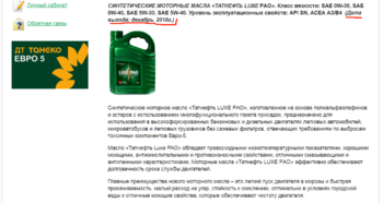

Вообще без проблем! Только есть ли смысл? Скоро выйдет вроде как новая линейка масел Татнефть, которые поинтересней будут.
Изменено пользователем Hkog
Единственное что я нашел :)
