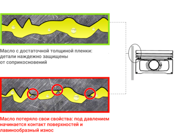

Да. Если будет как на нижнем рисунке, явно КПД повысится и расход упадёт. :sarcastic:
3 часа назад, знаток сказал:
