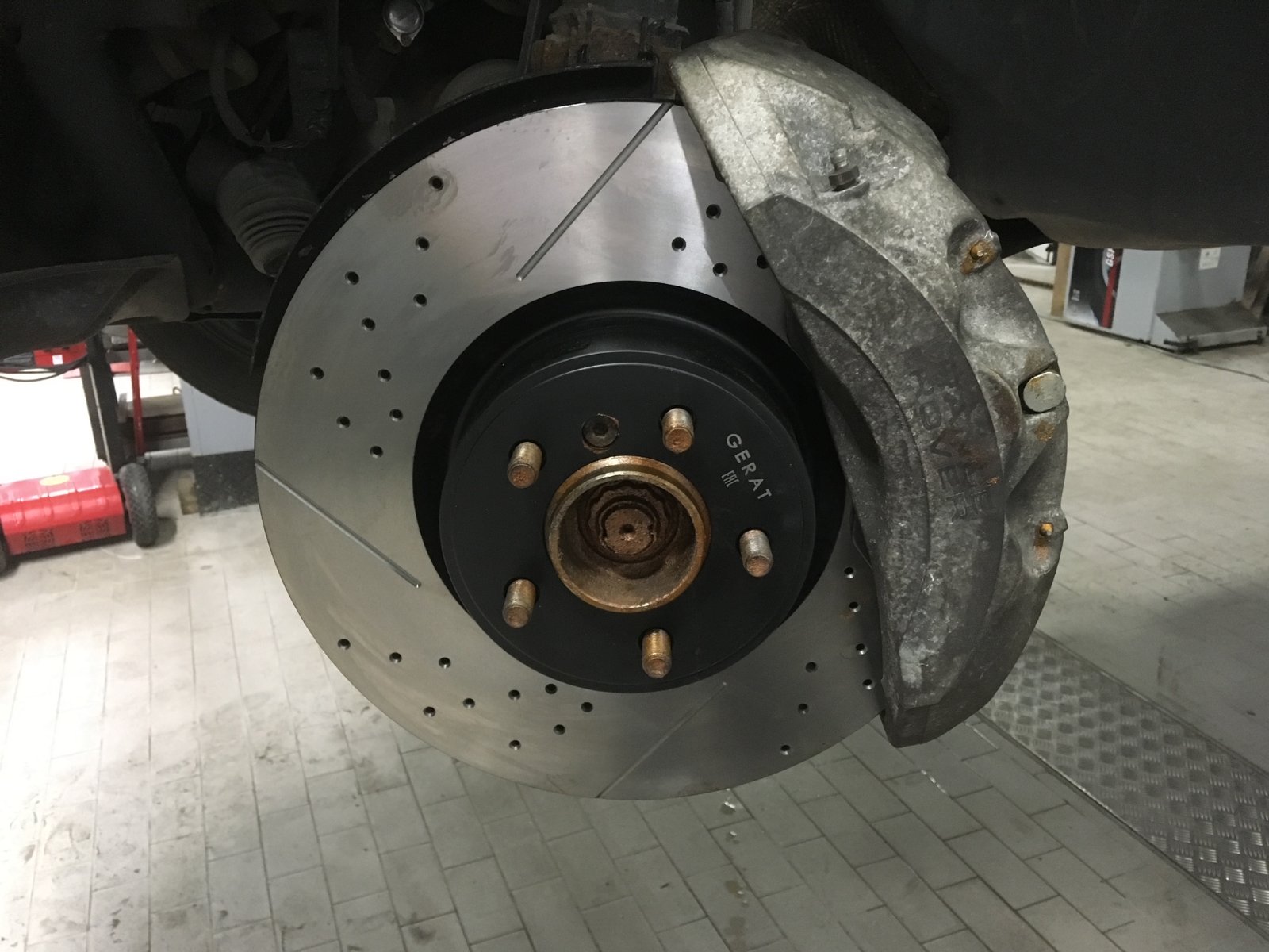

Купил диски и колодки Герат перед и зад для Рендж Ровер 2011 год.
Что могу сказать?
Выглядят при покупке отлично.
Правда через месяц вся краска слезла от ржавчины. Стали абсолютно ржавые и некрасивые диски.
Диски кривые. Передние ещё более менее, а задние , особенно один, совсем кривые. Стачивали несколько раз, чтобы яму на диске убрать. Мастер сначала спросил не было ли аварии сзади , а то диск восьмёркой ходит. Снимал диск , думал мусор попал, раз такое кривое.  Потом загонял на стенд, чтобы протачивали диски на ступицах. После проточки стало хорошо.
Тормозят хорошо, но разницы с оригиналом на Рендже не увидел.
Может на Тойоте становится лучше, но на Рендже также как на оригинале.
По истечении 10т.км задние колодки почти не стёрлись.
Передние чуть больше стёрлись , но не критично, думаю тысяч на 40 хватит.
Передние диски DSC F066W проехали  80 ткм . Износ не большой , намерял 27,6 мм , при новых 28 мм , минимум 26 мм . Претензий к дискам нет , не бьют , с колодками Hawk подружились , скрипа нет, тормозят отлично  . Хорошие диски .
Жаль задних нет нигде в наличии .

Range Rover Мама L322 (у меня был 2011 4.4 TDV8) не показатель, это очень проблемный авто в плане передних дисков и колодок, сам производитель выпустил уже 10+ партномеров колодок и дисков, все никак не могут найти идеальный состав и поставщика, чтобы не вело диски, и чтобы колодки не скрипели, не свистели и пищали после пары эффективных торможений. Все-таки масса под 3т и 6-ти поршневые суппорты Brembo делают свое дело.
Ставил эти Гераты вкруг. К задним претензий нет, а передние не сказать что били, но было гудение при торможении спустя 5ткм пробега. Ну а про то, что они облезли и заржавели в центре еще даже до зимы, я уже вещал. Слоты на передних стерлись за 40ткм.
За 9 лет эксплуатации данного аппарата, я так и не нашел идеального комплекта дисков+колодок.
