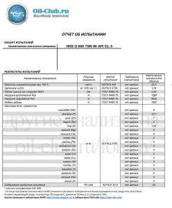

HKS G-900 75W-90 API GL-5 свежее за анализ спасибо форумчанам Izb; Andrey079.
Анализ по заказу форумчан проводили две лаборатории ВНПП и PLM Labs.
HKS G-900 75W-90 API GL-5 (VOA BASE).pdf
HKS G-900 75W-90 API GL-5 (VOA BASE) копия.jpgHKS G-900 75W-90 API GL-5 PLM.jpg
Масло заявлено как: API GL-5
(подскажите плиз)
На бОльшие нагрузки расчитано, чем редлайн... спасибо за анализ!

Серу не делали но здесь явно она высокая, основные противоизносные присадки это сера фосфор, остальные функции выполняет база (эстеры) и вязкость.
На банке есть надпись про "improving protection against extreme friction of DIFFERENTIAL of performance vehicle"

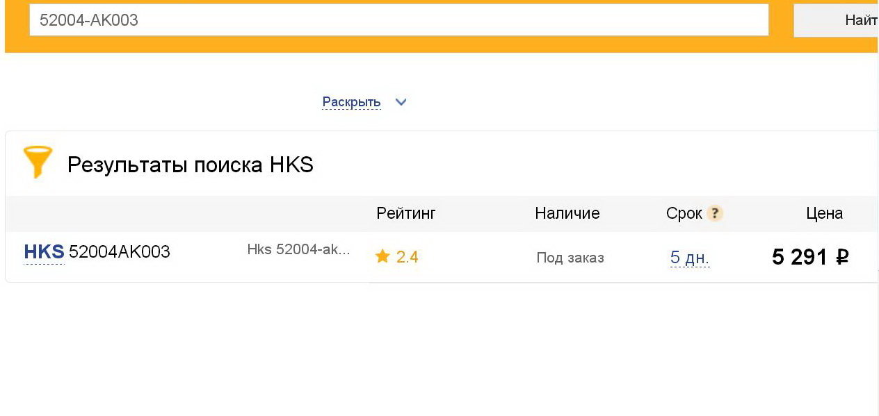

26.02.2018 в 17:10, Penske сказал:
недавно хабаровчане подняли цену (стало чуть более 2400 под заказ из Японии).
Penske Реалии и действительность напрочь отбивают желание использовать данный продукт.
Смотрим стоимость одного литра:
Цитируете сообщения с ценами, которым столетвобед.
Сейчас можно купить за 2800 в здоба-перформанс, рейс-cтейдж около 3000, атомик-шоп чуть более 3200. Согласитесь, ведь это не товар повседневного спроса.
Нельзя не отметить, что рост цен подстегнул данный анализ. До этого, т.е. до 2018 г., масло 2013 (май меяц) года выпуска лежало в забвении у дилера в Хабаровске по цене 1900 руб./л, а после все банки, которые были в РФ в наличии, переместились в Мск. и сейчас мы имеем, что имеем.
Если вам нужен «свежий» продукт, то обратитесь в https://www.hks.su/kontaktnaya_informaciya/
Цену поставки масла под заказ из Японии по состоянию на начало 2018 г. вы уже процитировали.
Изменено пользователем Penske
Penske у нас оно по 1900 стоит. Была мысля залить его, но передумал ))
