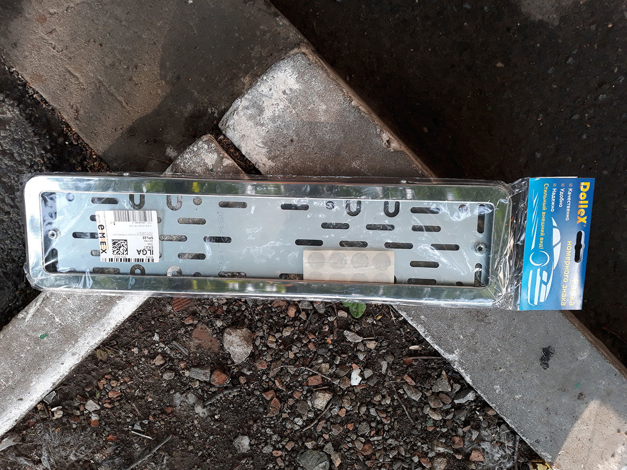

Небольшой отчет. Нашел отечественного производителя рамок под номер, в том числе из нержавейки. Производитель Dollex.
Цена дешевая, качество нормальное. (как ржаветь будет еще не знаю, проверим временем.)
Цена 294р на емексе по клубной карте Ойл Клуба.
Артикул  SPL22 (есть разные рамки с разными артикулами мне подошел этот по форме и материалу)

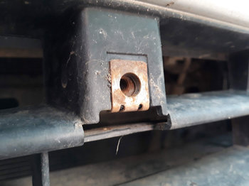

Вот такое у меня штатное место скоба с обоих сторон металл и резьба под болт M6.
Фото рамки Dollex SPL22
Установил за 5 минут, саму рамку прикрутил на штатные М6 болты, а вот номер к рамке прикрутил на короткие болты с потаем M6x10мм длинной. Последние пришлось купить в магазине ибо в наборе не было.
С рамкой в наборе идут подушечки наклейки что бы номер внутри не дребезжал. Наклеил под номером 5 штук на всякий случай.
Конструкция в принципе крепкая получилась, сама нержавеющая рамка крепится загибом и двумя болтами с торца (на фото если присмотреться то видно два маленьких болтика). А сам номер крепится к основанию рамки, если сама рамка нержавейка слетит, то номер останется на основании.

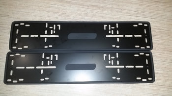

Сегодня в офисе емекса похвалили еще такие рамки.
Артикул 46139 - Рамки для номера NOVA Bright 2шт
Смысл в том что они черные, не блестящие и металлическая основа обвернута в силиконовую подкладку. То есть бампер не терет и держится на мертво.
