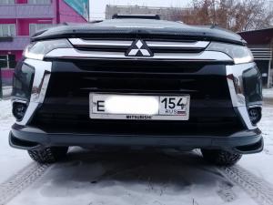

У меня к основанию передней рамки камера снизу на кронштейне из оцинкованного уголка прикручена, визуально её  вообще не видно ;)​ .
@ZMS, а то есть ты такой пользуешь даже? Не заржавел он? Сколько прошло?
Само основание оцинковано, рамка хром особо ржаветь нечему. Малость краска на логотипе помутнела, ну можно ацетоном смыть в принципе. Три года скоро как стоИт.
@ZMS, ух ты спасибо, для штатного бампера то что нужно.
Единственное что справа если код региона трехзначный то на последнюю цифру крепление передней рамки малость залазит. Но если у тебя даже 172 то на двойку думаю не залезет как у меня на 154 ;) ..
