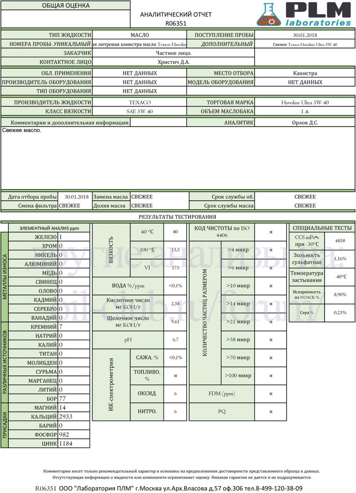

Заявленные характеристики:
Паспорт на эту партию:
Масло заявлено как:  API SN/CF; ACEA A3/B4; MB229.5; BMW LL-01; VW 502 00/505 00; Porsche A40; Renailt RN 0700/0710; GM Opel GM-LL-B-02; PSA B71-2296.
1) Масло полностью удовлетворяет стандарту SAE и может называться 5W-40.
2) Вязкость при 100С = 13,5 - отличная вязкость, для 5W-40 можно считать это масло экономичным.
3) Щелочное число (9,61) на самом деле еще выше, около 10.5-11. Все дело в том, что здесь оно измерялось занижающим стандартом ASTM D 4739. То есть у масла высокое щелочное число и хорошие моющие/нейтрализующие свойства.
4) Кислотное число = 2,58 - не высокое кислотное, норма для полнозольного масла.
5) Зольность сульфатная = 1,16 - низкая для такого класса масла, говорит она о том, что используется современный пакет присадок на салицилатах кальция. В теории, дает меньше зольных, абразивных отложений.
6) Температура застывания = -40С - вполне нормально для гидрокрекинга 5W-40.
7) Вязкость имитации холодной прокрутки стартером при -30С = 4858 - требования стандарта SAE
8) Испаряемость масс по методу NOACK (угар) = 8,9 - низкая, масло термостабильно при высоких температурах, и кстати удовлетворяет требованиям допуска MB 229.5.
9) Содержание серы =- 0,230 - не высокое, говорит о том, что использован современный пакет присадок и чистое от серы базовое масло.
10) Судя по элементам производитель пакета присадок Infineum.
11) Противоизносные присадки на основе фосфора и цинка. Моющие присадки на основе кальция. Бор в виде беззольного дисперсанта.
ИК спектр Фурье говорит о том, что масло на гидрокрекинге VHVI.
Вывод: Отличное масло допуска MB 229.5. Использован современный пакет присадок на салицилатах кальция, что дает малое количество золы. Все параметры по анализу в норме. Хорошие моющие свойства. Вязкость прокрутки стартером CCS при -30С - довольно шустрая. Откровенных минусов нет.
