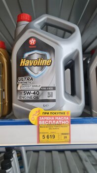

В Тюмени,в розничной сети масломагаз,крайний раз у них менял,последние 2 канистры ЕСП забрал,предложили это масло,говорят поставки его будут. Есть и бочковое и в канистрах.
Цена такая,по нынешним ценам,считаю норм.

Масломаркет крупный дилер Тексако, возможно у них хорошие остатки
