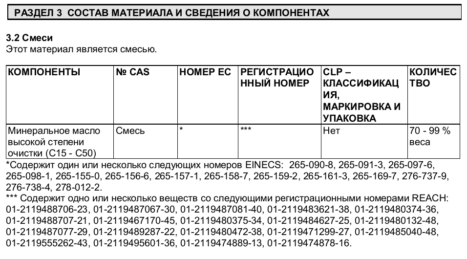

Это масло преимущественно состоит из высокоочищенной минералки полученной без химического синтеза углеводородов  (Highly refined mineral oil (C15 -C50) )   2+ группа то-биш .

менее всего угорает кряк полученный путем химического синтеза углеводородов - настоящий кряк:)  В это масле  на сегодняшний день он так-же присутствует - от 15 до 25% :)
Изменено пользователем Vasya-
1 час назад, Vasya- сказал:
Що? Опять?
8 минут назад, Skif_tlt сказал:
Що? Опять?
Ну можно назвать и 3 гр. но от этого оно настоящим кряком не станет :D
Вообще смотрю сейчас на аналогичные масла с новым пакетом присадок 2020 года -Вальволин синпауэр, Лукойлы, Шеллы , и этот Хавалин) как-то более по душе,- отличный пакет присадок, вязкости при 40С и 100С идеально. И база хорошая. По базе как я понял Highly refined mineral oil (C15 -C50) это высокоочищенная минералка с короткоцепочными парафинами -своя cекретная технология Шеврон где при гидрокрэкинге парафины не удаляются как делают все другие производители кряковых базовых масел а разбиваются на короткоцепочные . -возможно это даже лучше для смазывающих свойств базы !?
16 минут назад, Vasya- сказал:
Вообще смотрю сейчас на аналогичные масла с новым пакетом присадок 2020 года -Вальволин синпауэр, Лукойлы, Шеллы , и этот Хавалин) как-то более по душе,- отличный пакет присадок, вязкости при 40С и 100С идеально. И база хорошая. По базе как я понял Highly refined mineral oil (C15 -C50) это высокоочищенная минералка с низкоцепочными парафинами -своя cекретная технология Шеврон где при гидрокрэкинге парафины не удаляются как делают все другие производители кряковых базовых масел а разбиваются на короткоцепочные . -возможно это даже лучше для смазывающих свойств базы !?
Чем хуже очистка базы, тем лучше у неё смазывающие свойства. Первая группа лучше смазывает, чем вторая или третья благодаря наличию смол в масле. Тех самых смол от которых все стараются избавиться )
