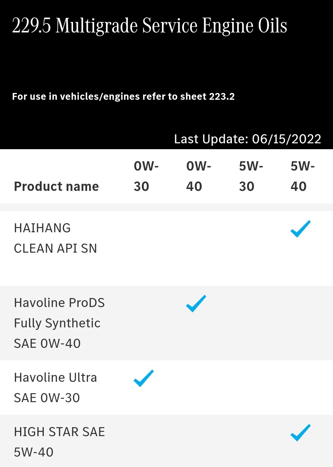

Нет его в bevo. Ни под Шеврон,ни под Тексако... Вот что есть
1 час назад, Владимир09 сказал:
Там еще caltex havoline prods 5w-40 есть
8 минут назад, Skif_tlt сказал:
Ну да, полное название Caltex (даже не знал, что это тоже Шеврон) Havoline ProDS Fully Synthetic, но, как мы видим, это не сабж...
Т.ч. на сабже допуск/соответствие/одобрение 229.5 нарисовано самостоятельно)))
Да, у МВ на сайте Texaco Havoline Ultra 5W-40 среди одобренных больше нет, на канистре это одобрение теперь тоже отсутствует.
То есть, раньше на канистре было MB-Approoved 229.5, а теперь просто MB 229.5. Видимо решили сэкономить. Или забыли :blink: - после истории с одобрениями VW запросто поверю.
