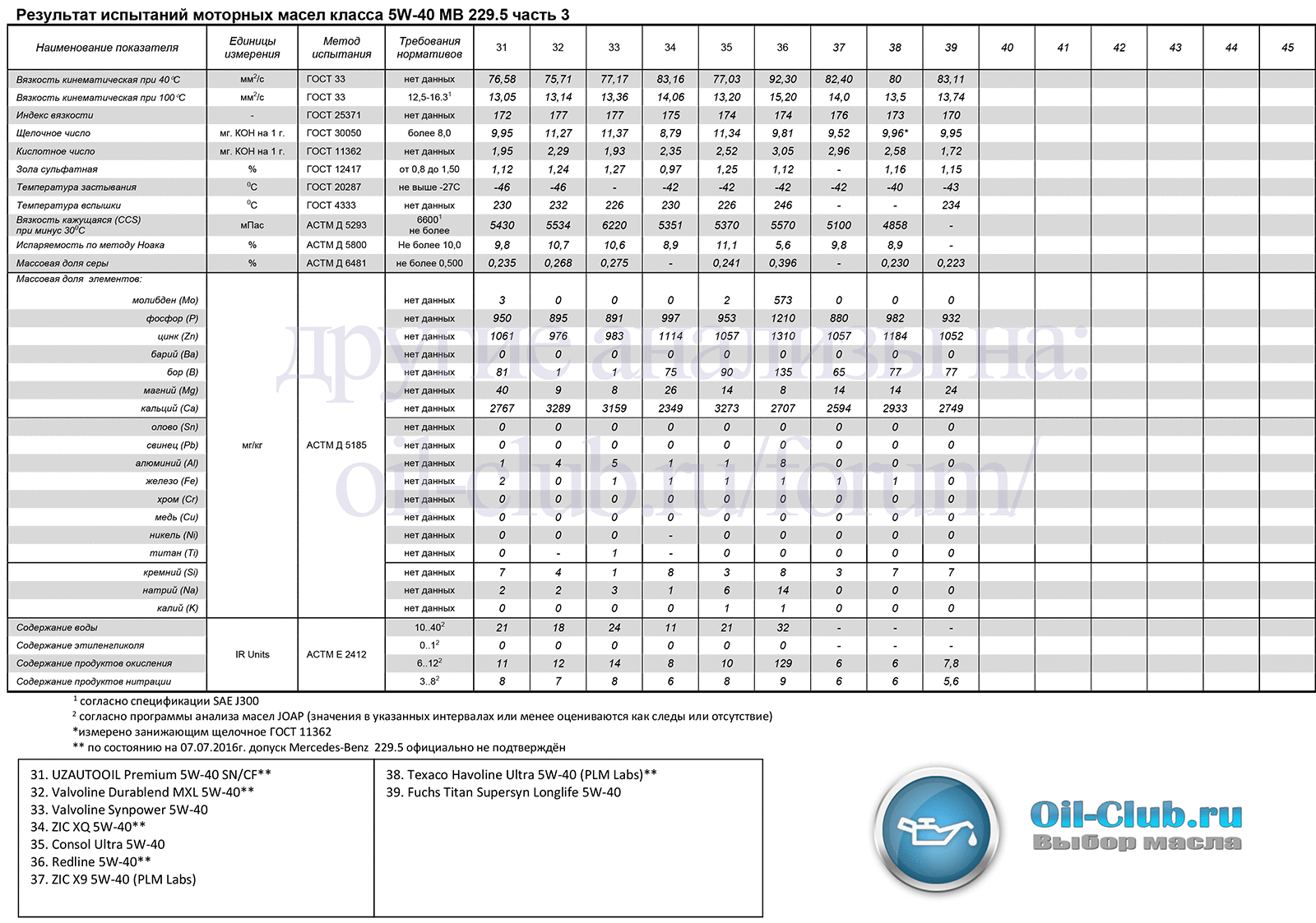

Fuchs Titan Supersyn Longlife 5W-40 свежее за анализ спасибо форумчанам что скинулись morpheusx, Muclaud, b0bx, Skif_tlt.
Масло приобретал в emex.ru у поставщика SPET по цене 466р.
Приемка в лаборатории УРЦТЭиД:
Fuchs Titan Supersyn Longlife 5W-40 (VOA BASE).jpgFuchs Titan Supersyn Longlife 5W-40 URC.jpgIMG_3041.JPGIMG_3042.JPG
Масло заявлено как: ACEA A3/B4; API SN/SM; BMW LONGLIFE-01; MB-APPROVAL 226.5; MB-APPROVAL 229.5; PORSCHE A40; RENAULT RN0700/RN0710; VW 502 00/505 00; Рекомендации FUCHS API CF; GM-LL-B-025; PSA B712296.
1) Масло по вязкости удовлетворяет стандарту SAE, это действительно xxW-40.
2) Вязкость при 100С = 13,74 - среднее значение среди одноклассников. Не густая, но и не жидкая. Обладает топливной эффективностью, если сравнивать с более "густыми" собратьями.
3) Щелочное число = 9,95 - высокое щелочное число, масло обладает хорошими моющими/нейтрализующими свойствами. А так же проходит требования ACEA A3/B4 и MB 229.5.
4) Кислотное число = 1,72 - для полнозольника оно очень низкое, в теории такое масло будет долго работать, до полной сработки числа нейтрализации.
5) Зольность сульфатная = 1,15 - не высокая зольность, говорит о присутствии современных детергентов (моющих присадок) на основе салицилатов кальция, которые в свою очередь дают меньше золы. То есть перед нами действительно MB 229.5.
6) Температура вспышки = 234С - похвально для 5W-40, масло термостабильное при высоких температурах. Основываясь на этом - NOACK скорее всего здесь тоже приличный - около 10%.
7) Температура застывания -43С - как по букварю. Так и должно быть у гидрокрекинга 5W-40.
8) Содержание серы = 0,223 - низкое содержание серы, говорит о чистоте базового масла VHVI и современном пакете присадок на котором основано масло.
9) Судя по уровню элементов присадок, используется пакет компании Infineum.
10) Противоизносные присадки ZDDP на основе фосфора и цинка. Моющие присадки, как уже предположил выше, на основе салицилатов кальция. Бор в виде беззольного дисперсанта удерживающего частички загрязнений во взвеси.
ИК спектр Фурье говорит о том, что масло на гидрокрекинге VHVI (приравнивается к синтетике).
Вывод: Масло очень точно выполнено, все параметры в норме. Соответствует заявленным стандартам ACEA A3/B4  и спецификации MB 229.5. Хорошие моющие свойства - высокое щелочное, низкое кислотное число. Все говорит за то, что масло действительно оправдывает свое название "Longlife" и имеет хороший потенциал для длительной работы в тяжелых условиях. Термостабильно при высоких температурах - довольно высокая вспышка. Современный пакет присадок Infineum. Малое количество серы и золы. Можно назвать одним словом - качество.
