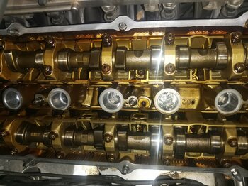

M54 , общий пробег 290ткм.
На Фуксе этом 70ткм +/-.
Интервалы 10-12ткм.
Режим 80% трасса 20% город.
Плоскости кулачков все в идеале, гладенькие.
