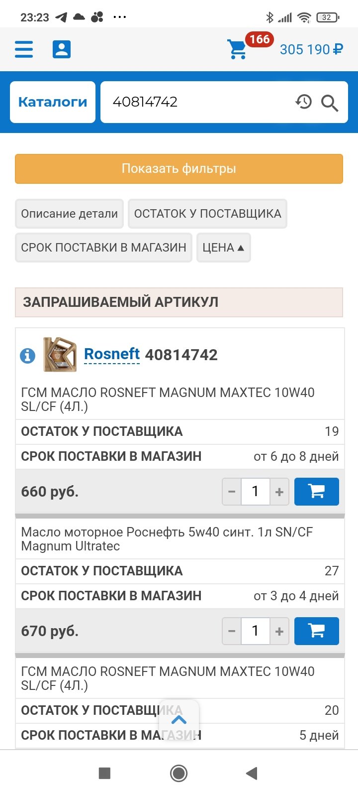

Кому масло интересно, есть немного по хорошей цене.
Местная, зап 71, но и в Емексе то же не дорого...
6 минут назад, ded486 сказал:
batov_071 660 руб.?! Оно так-то в 2 раза дороже...
Заказал 3 канистры в Газель на лето.
