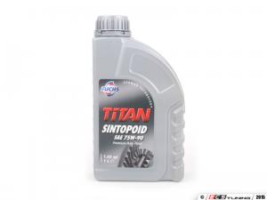

Fuchs Titan Sintopoid 75W-90 GL-5
Отличное полностью синтетическое масло от Fuchs.
Русский PDS: sintopoid PDS RUS.pdf
Английский PDS: sintopoid PDS ENG.pdf
Как это часто бывает, английский PDS от 2014 года гораздо актуальнее русского PDS от 2011 года.
Информация о дате производства: см. конец второй строки бэтч-кода: ABCD, где:
A-день недели;
BC-номер недели;
D- вторая цифра года.
Пример: 3246 - среда 24й недели 2016 года.

Сейчас вот такое оформление канистры сзади. Фуч рекомендация G052145A2 !
