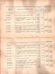

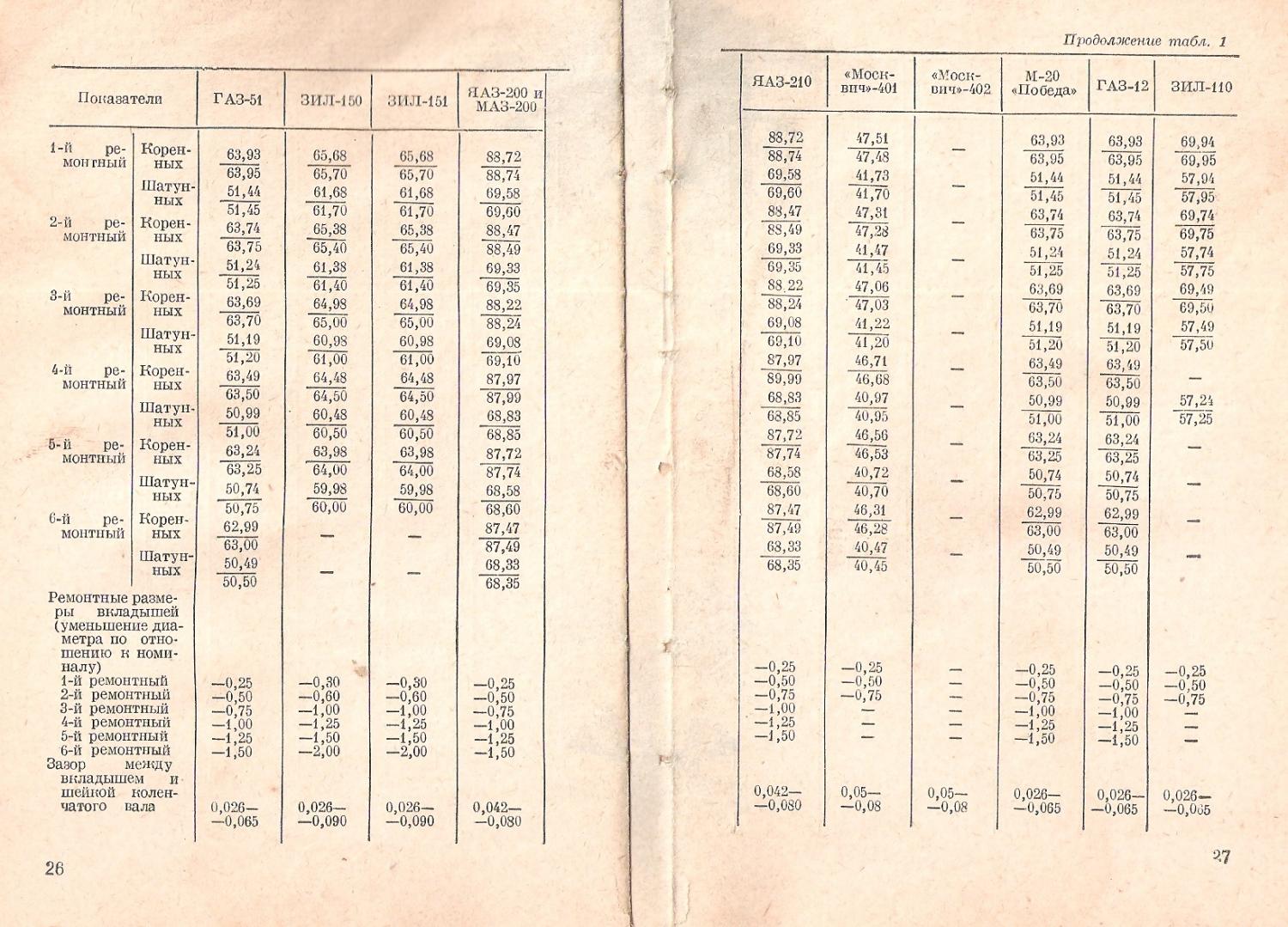

А теперь публикану кое-какие зазоры и допуски, особенно по направляющим, а то у нас их вечно забывают нормально чинить. А в итоге удивляются, почему на 40-ке нету 'масложора', а на 30-ке есть.
Для сравнения 'классика' от Nissan P40 (1959-1983)
Ну если взять достаточно древний и идеологически близкий P40 (OHV, двухклапанный), то:
Впуск 0.035 - 0.063
Выпуск 0.045 - 0.073

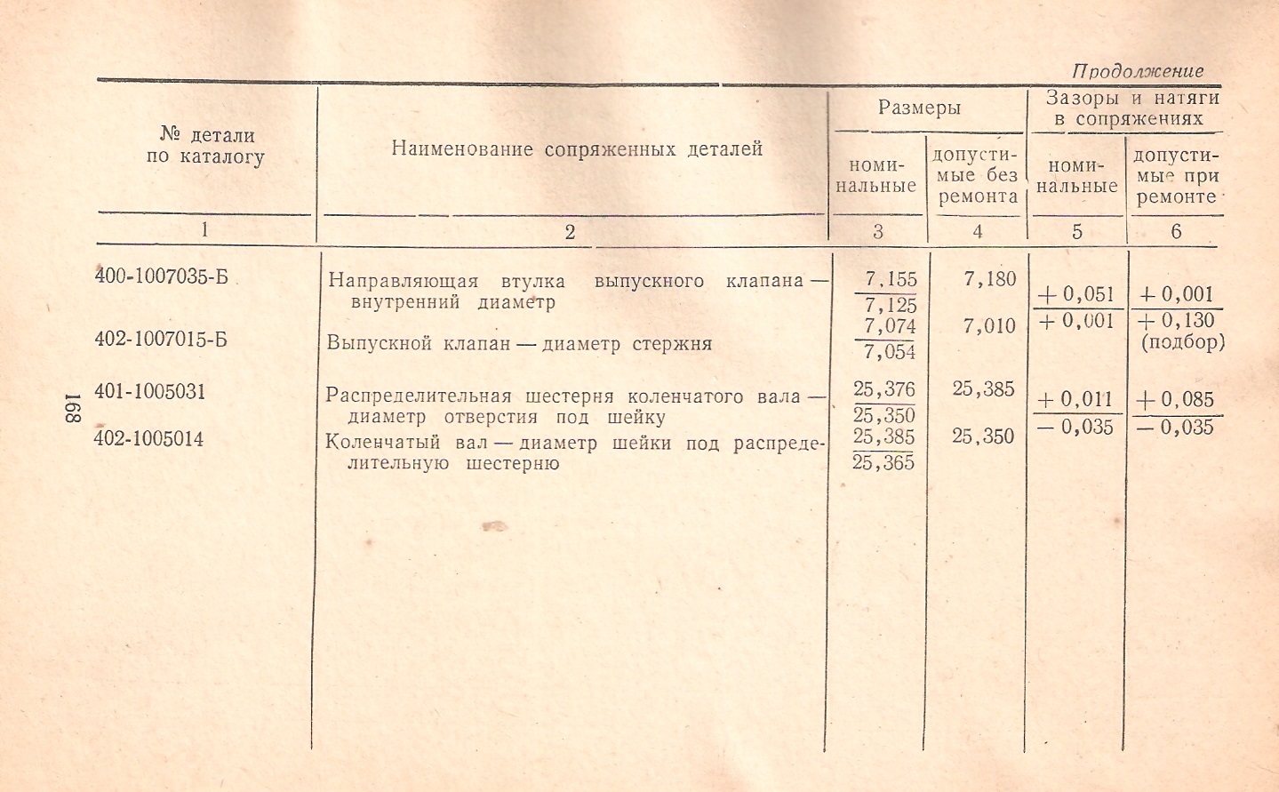

Начну с МЗМА-402. История там временами мутная и тёмная. Этот двигатель в официальных руководствах 1962 и 1964 НЕ УПОМЯНУТ. Есть только общее описание в 2-х руководствах 1958 года по машине . Если интересно - могу дать выходные данные. Мало того, в справочниках 'выпилены' все ремразмеры. Зато есть на 401.
Ситуация вышла бы аховой, но материалы есть в книге по ремонту автомобилей 1961 года Авдонькина. Откуда он их взял? Явно с завода, т.к. они НИГДЕ больше не встречаются в таком объёме.
Итого:
внутренний диаметр направляющей впускного 7,125-7,155мм
Диаметр стержня впускного клапана 7,092-7,072мм
Зазор 0,33-0,83мм
внутренний диаметр направляющей выпускного 7,125-7,155мм
Диаметр стержня выпускного клапана 7,074-7,054мм
Зазор 0,51-1мм

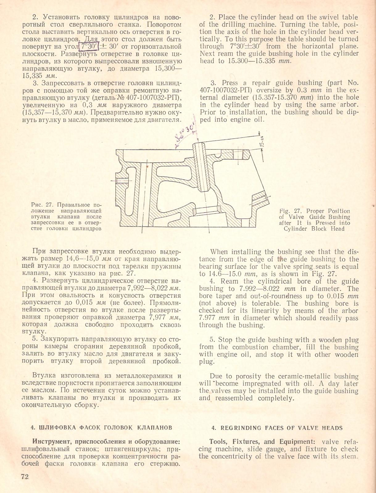

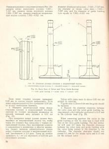

По 407 . Здесь литературы вроде как хватает, но наиболее толковые данные я нашёл в двуязычном руководстве по ремонту.
Выкладываю.
внутренний диаметр направляющей впускного  7,992-8,022мм
Диаметр стержня впускного клапана 7,955-7,967
Зазор  0,37-0,55мм
внутренний диаметр направляющей выпускного 7,992-8,022мм
Диаметр стержня выпускного клапана 7,925-7,937 мм
Зазор  0,67-0,85мм

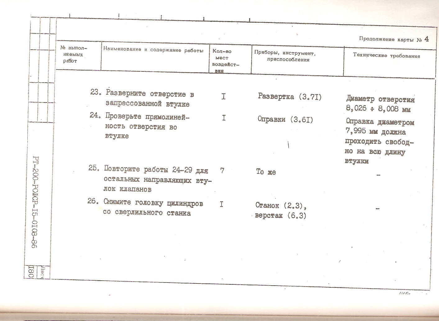

Ну и на 412-2140-2141. Немного не мой период, так что есть всего один мануал по ремонту, но редкий, который шёл на ремзаводы. Тираж всего 300 экз.
внутренний диаметр направляющей впускного  8,026-8,008мм
Диаметр стержня впускного клапана 7,97
Зазор  0,056-0,038мм
Диаметр стержня выпускного клапана 7,95-7,97
Зазор  0,076-0,038мм

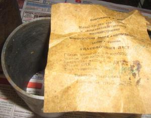

Публикану заодно редкие данные, которые я разыскивал с 2011 по 2013 год по сменным 'сухим' гильзам в МЗМА. Извиняюсь, если offtop. Материал достаточно редкий. Мало кто знает,что они были, не говоря уже о ремразмерах, которые даже почему-то толком не описаны в официальном руководстве по ремонту.
Оффтоп
Автомобиль Москвич модели 402. Машгиз. 1959 г.
Номер детали 407-1002021
Наименование детали Короткая гильза
Материал Чугун специальный Твердость НВ 149-197
   После износа цилиндров, расточенных до последнего ремонтного размера, возможен ремонт блока путем растачивания под запрессовку специальной ремонтной гильзы на всю длинну цилиндра. В таком случае запрессованная гильза обрабатывается до нормального размера.

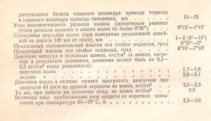

Итак, данные по маслодавлению. В разных двигателях.
МЗМА-402. Инструкция по эксплуатации 1957 года, которая шла с машиной.
МЗМА-407. Инструкция по эксплуатации 1959 года, которая шла с машиной.
Справочник 1971 года по взаимозаменяемости.
Книга 1976 года по эксплуатации и техническому обслуживанию 'Москвича-412'
Справочник по взаименяемости 1994 года. О его существовании многие не знают, ограничиваясь 3-м изданием 1986 года. Довольно редкая книжка. Я её называю 'КНИГА ИЗ АДА'.
Данные по маслодавлению ЗМА-401 и МЗМА- 402 из руководства по обслуживанию автомобилей  1959 года.
