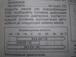

Здравствуйте уважаемые форумчане! Помогите пожалуйста разобраться в таком моменте, Автомобиль Toyota Mark II jzx90, 1jz-gte tt. Согласно мануала вязкость масла подбирается согласно диаграмме температурного диапазона, соответствующей условиям эксплуатации автомобиля. Из этой диаграммы видно что масло вязкостью 5W-30 годно только при эксплуатации до +10 градусов, т.е зимнее, а масло вязкостью 10w-30 напротив более летний вариант +40. ВНИМАНИЕ ВОПРОС: Почему так если высокотемпературная вязкость этих масел одинаковая на основании таблицы вязкости масел?
Зато, я смотрю, 5w50 можно ниже -30С использовать.
Дурь это все махровая. Мануал, надо полагать, из 80-х?
Лить 5w30 А3 и не забивать голову ерундой. А то и 0w30 впору будет.
Согласно низкотемпературной вязкости "5w" его можно заливать в -30 так же как и 5w30
Мануал насколько я знаю вообще один единственный для этих машин с года производства автомобиля.
И что есть дурь в этом? цифра 30 это показатель высокотемпературной вязкости.
Это мануал издательства Легион Автодата не тойоты... :) Но вообще нет проблем испольpовать 5W-30 в морозы до -30С, у вас в Северобайкальске скорее всего и -35С -37C не редкость, вам нужно 0W-30 0W-40.

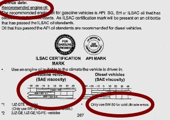

Верно, Легион Автодата, но в оригинальном мануале то же самое, Понятно что 5W-30 можно использовать в морозы, вопрос почему его не рекомендуют использовать при температуре выше +10
Потому что во времена, когда по Земле бегали динозавры считалось, что
1. Чем жарче, тем гуще масло для обеспечения должной защиты
2. Низковязкие масла да и вообще все 5w и 10w делали из жидких баз с кучей загустителя - с повышением температуры масла разжижались и не могли достойно защитить двигатель.

... Понятно что 5W-30 можно использовать в морозы, вопрос почему его не рекомендуют использовать при температуре выше +10

У тебя турбированный мотор у которого литровая мощность превышает 100л.с.  (с 2.5литров 280 лошадей) это очень жесткие условия работы, и как было верно сказано
ранее мала не могли похвастаться хорошими показателями при высоких температурах и оборотах, для этих целей кстати и появился параметр  HTHS...
