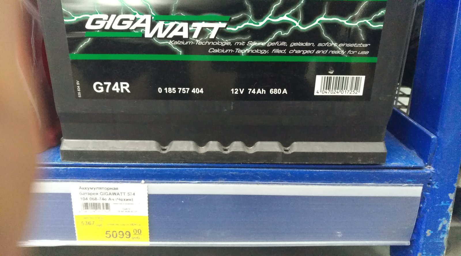

Вот в Ленте вчера увидел Gigawatt G74R , пр-во Чехия, но старый - год с даты выпуска...
Это таже Афа от Варты и суббренд Боша. И что ему будет за год? Возьми, да подзарядите всего лишь. Варта-Бош допускают 18 месяцев хранение без подзарядки.
