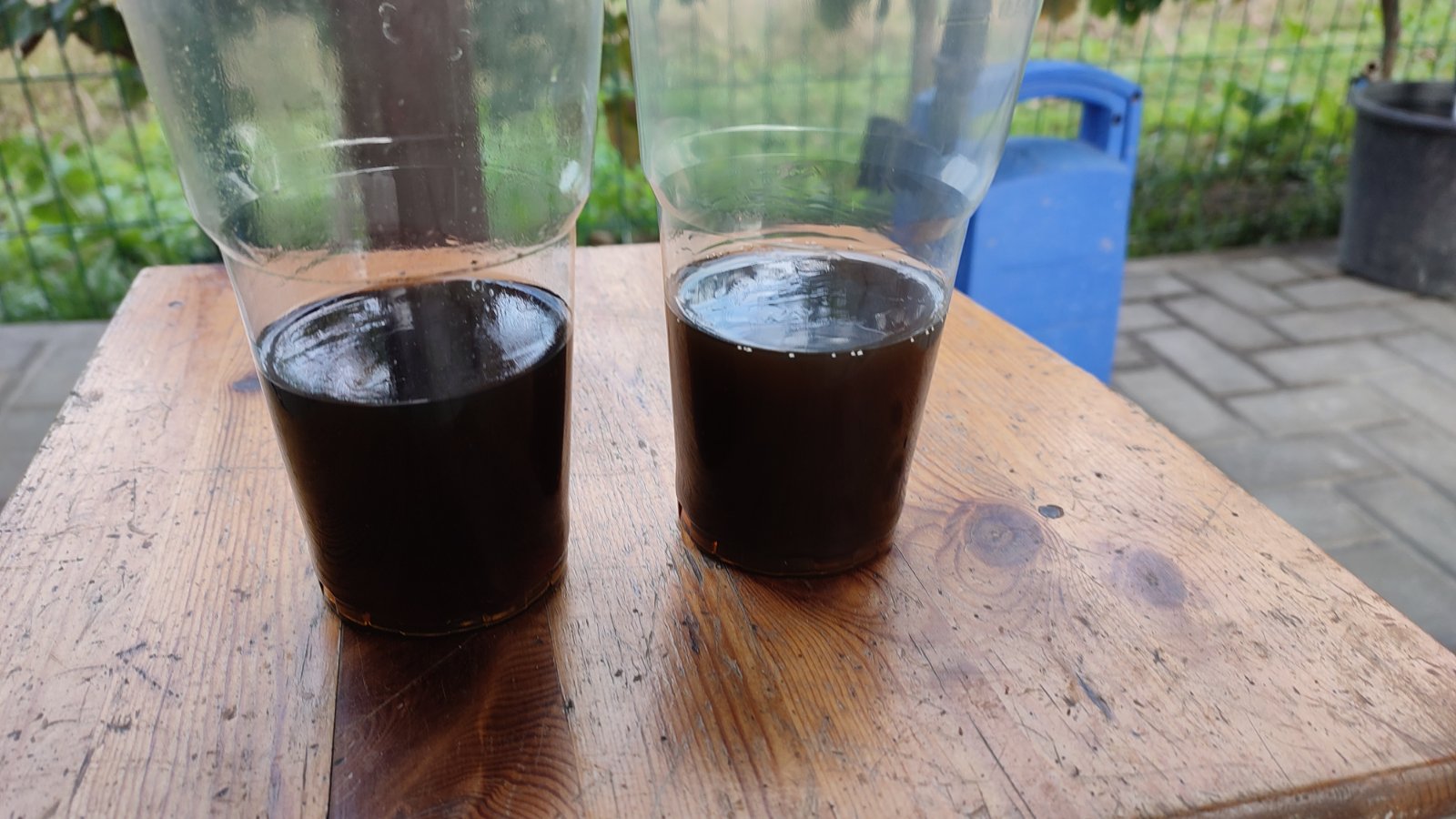

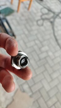

Поменял пока масло в редукторе на Neste pro axle 75w-90, авто стояло с небольшим наклоном назад, открутил заливную пробку, а оттуда ни капли, слил масло, масло чистое, но темного оттенка, Neste очень светлое, на пробке сливной налет от продуктов износа, залил 300 мл и масло чуть пошло из отверстия (как и в случае с АКПП и тут с завода недолив), приподнял зад авто и долил 50 мл.
Мое субъективное мнение, что слитое масло по вязкости не похоже на 80w-90, жидковато оно при +20.
Пробег 37339 км.
Изменено пользователем Matros
Поменял и в раздатке, также на пробке продукты износа.
Слева с редуктора, справа с раздатки.
С редуктора масло мутнее.
Ошибочка, масло мутнее с раздатки.
Вопрос к знающим, масло заливать как по мануалу или пока из верней пробки не потечет?
Понятно..., буду дозаливать, пока не потечет. В раздатку так и залил, вошло 500 мл (мануал 450), в редуктор 350 залил, как в мануале, буду доливать.
Масло заводское онозначно не 80-90, думаю даже 75-85, оно при +8 вязкостью ниже, чем Несте 75-90.
Если прям так интересно, можно маздоводам скинуться на анализ, закупить новое или мою отработку отправить, воды точно нет в масле с реуктора.
Кстати, с раздатки слилось 400 мл, с редукора пролил, но залито было менее 350 мл.
Вот она, одна из многих причин экономии топлива)
