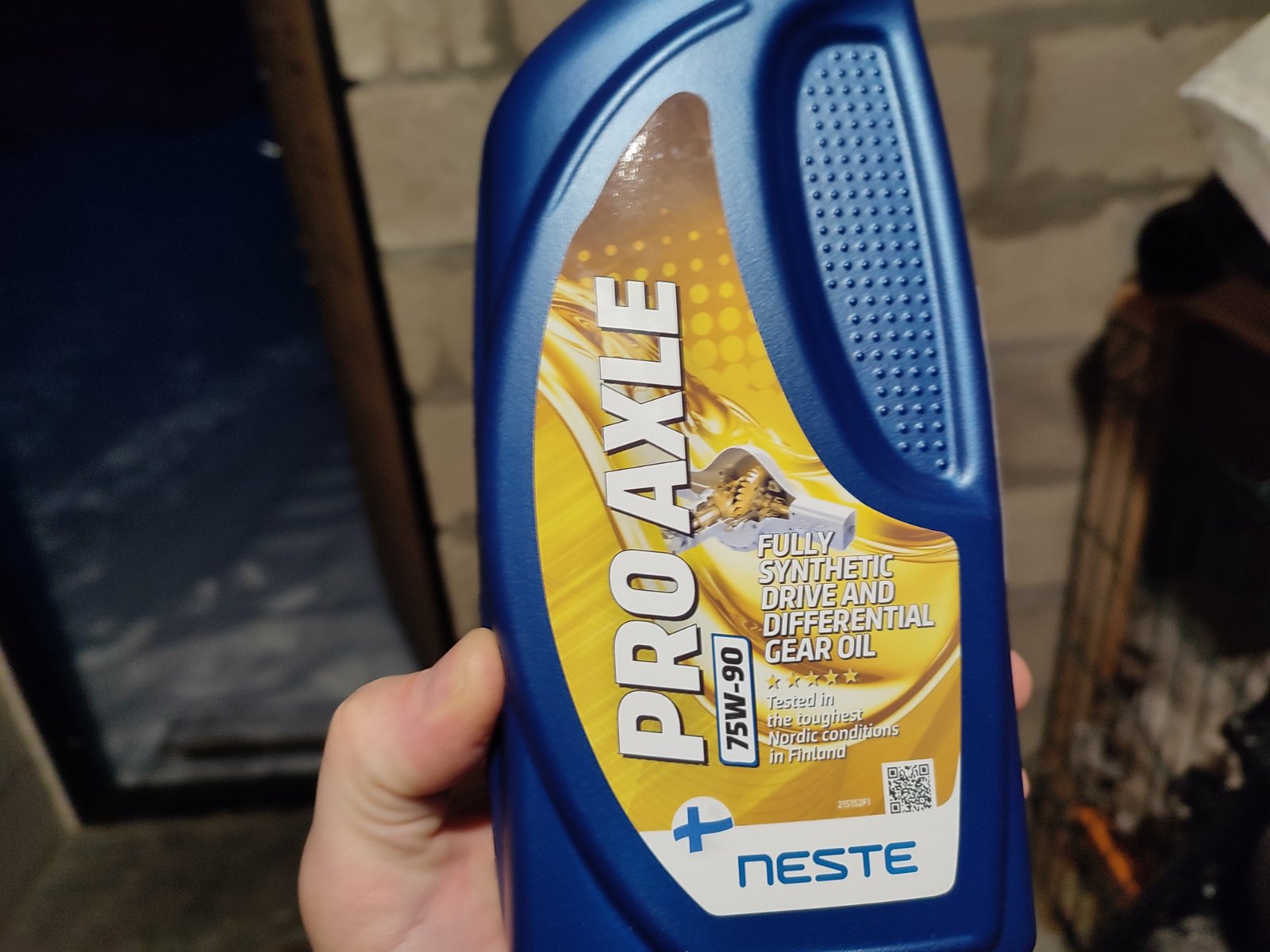

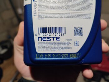

Если не затруднит, выложите сюда фото канистры после получения.
Хорошо, получил уже, завтра выложу. А в чем может быть подвох?
Matros Не то чтобы прям подвох, сейчас очень мало где это масло продаётся и цена, минимум, в ДВА раза дороже.
Но масло это мне, а точнее моему авто, очень понравилось. При цене 1600р купил бы снова.
krugozor как и обещал
Все по проверкам проходит, одно смущает, желтая краска легко пальцем стерлась.
Изготовление еще до СВО, мож и цена такая низкая.
Посмотрел сейчас цены, от 2700 р, наличие 78 шт:blink:
Изменено пользователем Matros
5 минут назад, Matros сказал:
krugozor как и обещал Все по проверкам проходит, одно смущает, желтая краска легко пальцем стерлась
Покупал и заливал это масло в 2019 году, обозначения краской на канистре также стиралась.
AVSavs спасибо, значит с ценой мне просто повезло.
