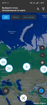

Крд. Джидрайва дизеля в этих краях не бывает. Бензин есть. Почему :unknown:
4 минуты назад, spieler сказал:
У нас тоже нет, несмотря на НПЗ под боком.
Да их вообще не много. Санкт-петербург, Москва, Екатеринбург, Новосибирск и области (причём не далеко).
3 часа назад, spieler сказал:
Имхо, экономика, логистика и маркетинг. Где есть большой стабильный спрос, и возможность/целесообразность организации цепочки поставок, там и реализуют.

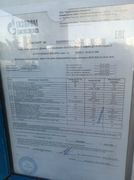

А в обычном ДТ у него сейчас ЦЧ53 и смазка 430...
В субботу на Озерной
