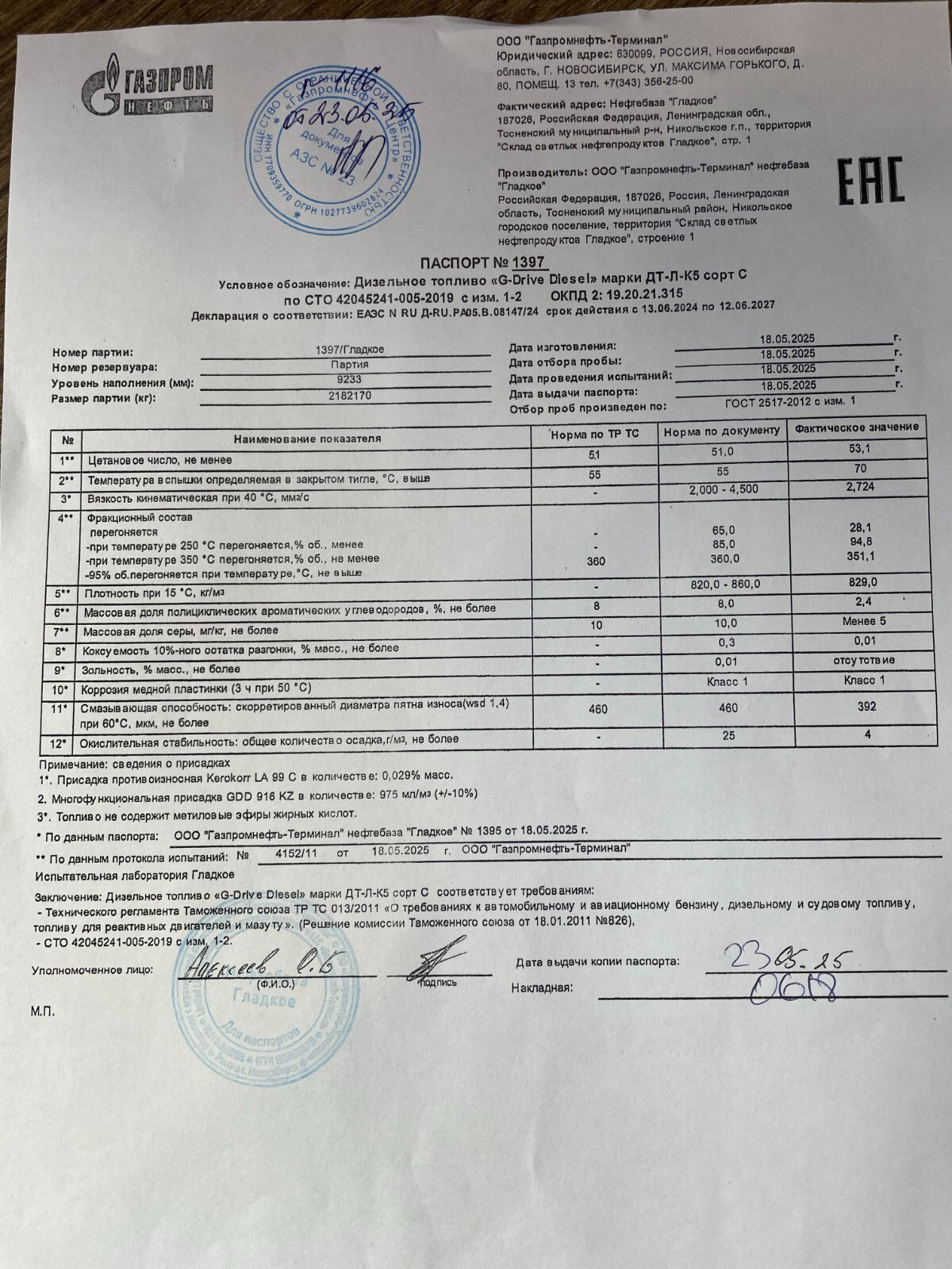

Есть актуальный паспорт у кого-нибудь, у меня есть только от 21.04. написал в поддержку
Сам задал сам ответил

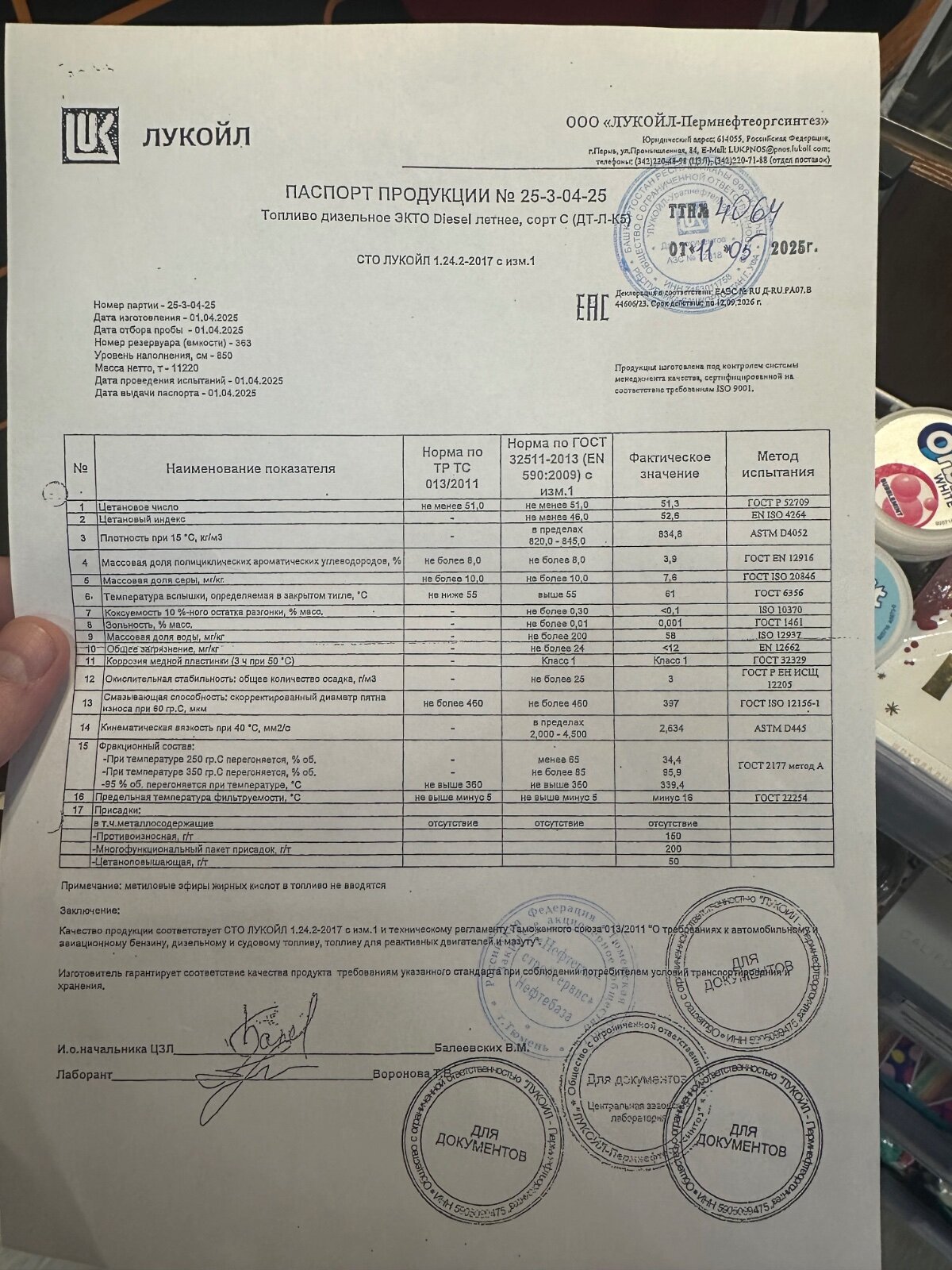

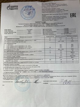

Тюмень летние Лукойл Это и обычное ДТ Газпром.
- Лукойл ЭКТО ЦЧ 51,3, ПАУ 3,9., сера 7,6
- Газпром ЦЧ 51,3, ПАУ 1,4, сера менее 5

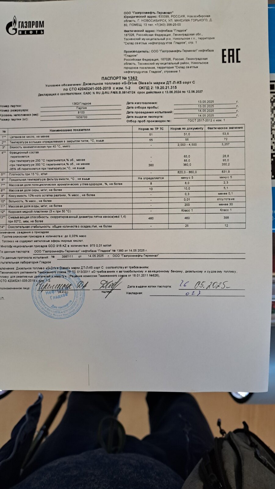

Вчера заправился в Питере на улице Стасовой. Никакой разницы с. Обычной татнефтью не почувствовал. Проехал по трассе 280км. Не хорошо, не плохо. Всё, как обычно.

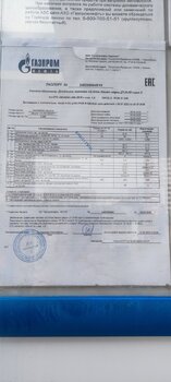

Москва Озерная
В Москве Джи драйв лучше чем в Питере. На Озерной точно

ГПН джидрайв под каширой Московской области. М4
Хорошо едет и не звенит.

Всё лучшее столице. В Питере всё гораздо грустнее. Заправился сегодня на Камышовой G-Drive, очень средний паспорт и так же едет. Мотор работает жоще чем на Танеко что обычно лью.

Да я не про то что специально лучшее туда, по хуже сюда. Судя по всему хороший дизель делает Московский нпз ГПН, но видимо весь выпускаемый объём потребляет центральный регион включая Москву и область. Я в Питере ни сам ни среди выложенных на форуме паспортов ни разу не видел даже близко к тому что выкладывают москвичи. Я не говорю что ГПН это делает специально, но так построена их логистика. По всем параметрам нормальный дизель, ГОСТ соответствует, бывает лучше, но не у нас.
Простой дизель опти который на подавляющем количестве заправок ГПН в Питере совсем грустный, я специально нашёл заправку где есть G-Drive ( на весть мой приморский район одна ), думал что он должен быть существенно лучше, да он лучше, но не значительно. Ожидания не соответствуют действительности. Чисто по ощущениям ( громкость работы на холостых) моей машине Танеко от Татнефти подходит лучше ну и вернусь на него.
