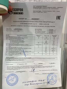

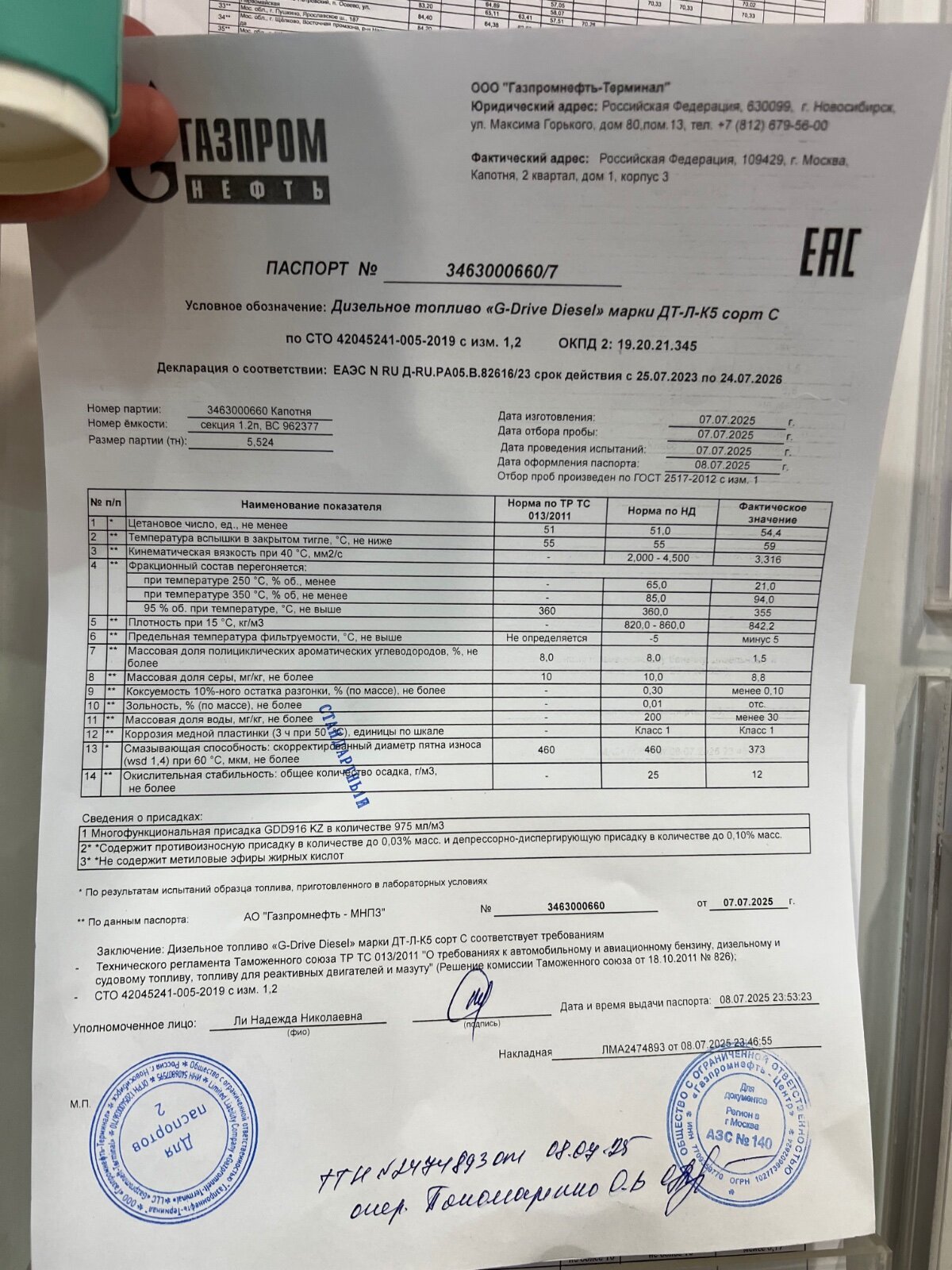

Сегодня ночью, g drive diesel, Москва, Ховрино, ул Дыбенко:
1 час назад, Drive4fun сказал:
Отличное топливо!

Сегодня заправился в Питере на улице Стасовой. Смазывающая высокая для джи драйва.20250602_081849.thumb.jpg.74dbdedf570e58f39bccf897c860a886.jpg

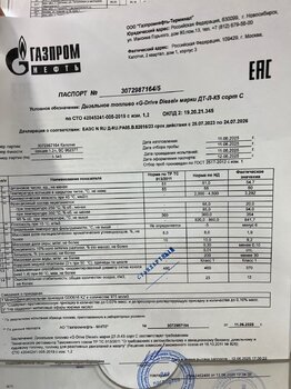

Сегодня, ул Дыбенко, Москва, gdrive,
сера высоковата, что скажете в целом?
3 часа назад, Drive4fun сказал:
Пойдёт. Сера да

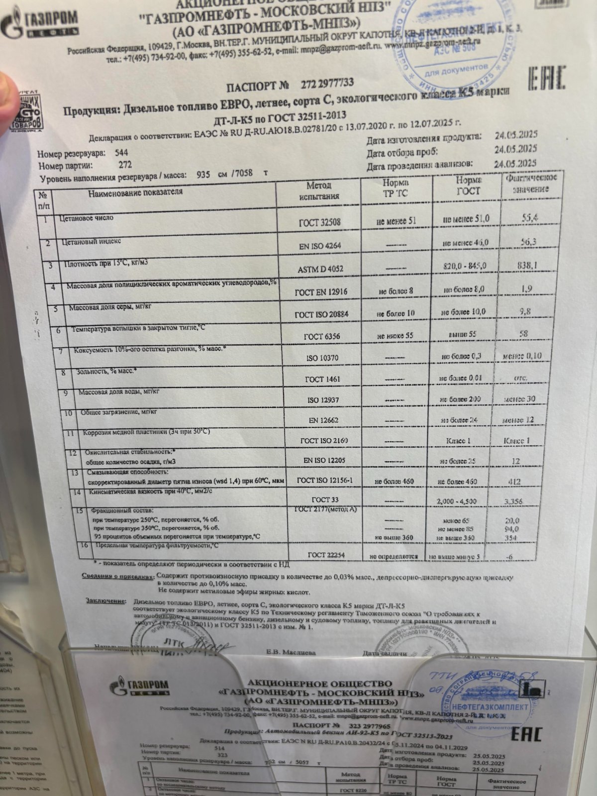

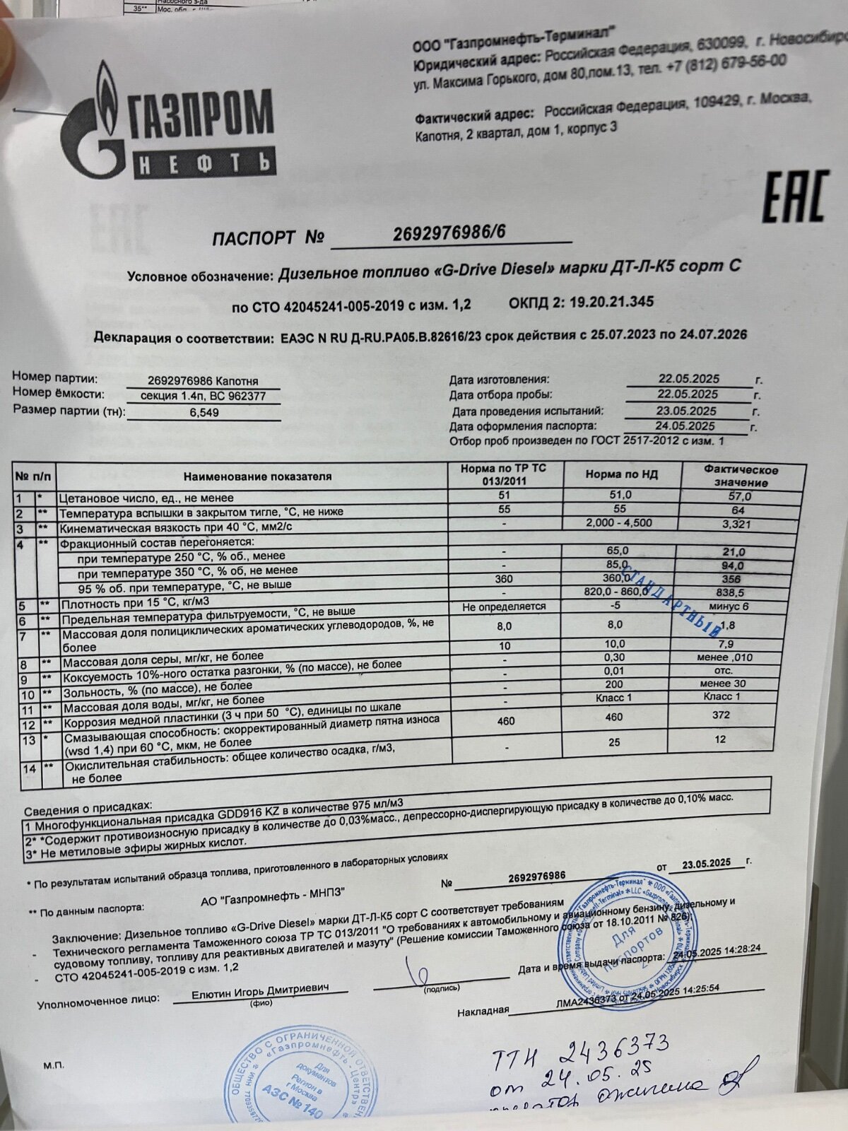

 Актуальный паспорт на G-drive

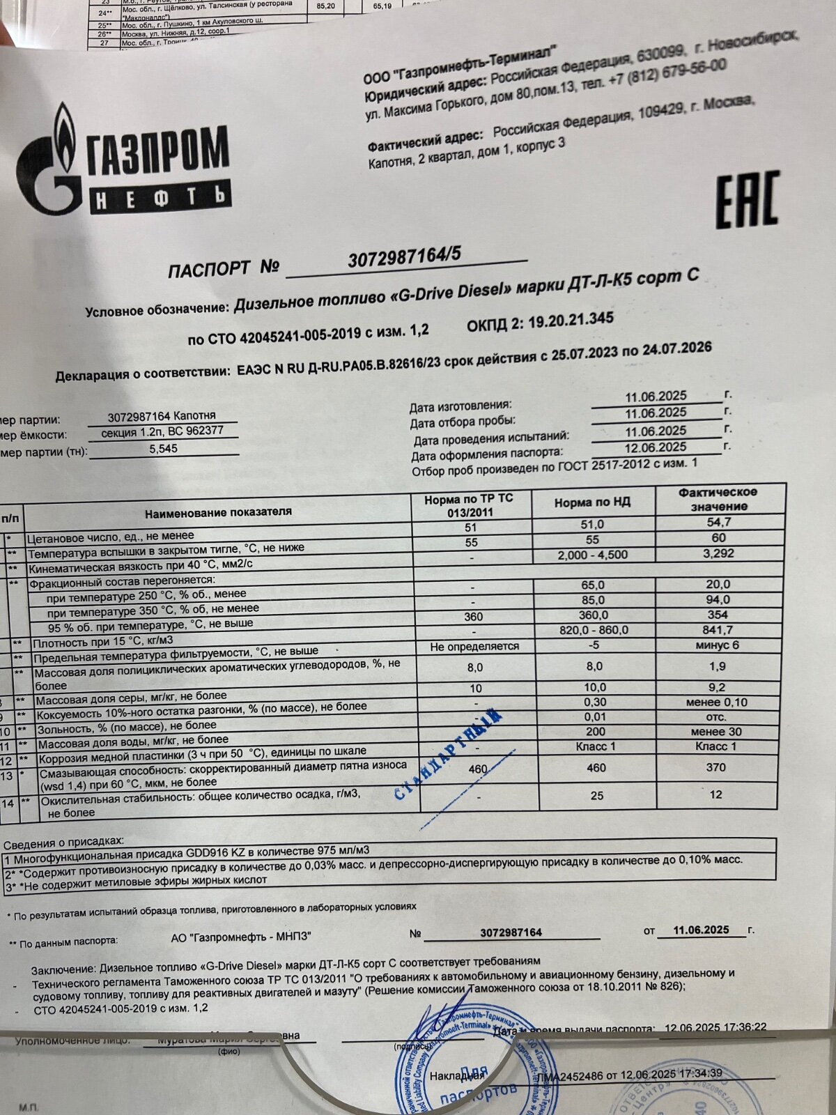

Час назад, Москва, ул Дыбенко
Вот не пойму, критична ли такая сера, или норм? Все остальное то отлично, вроде как)
46 минут назад, Drive4fun сказал:
Так это смотря ,для какого класса Евро.У меня Евро 3 и 4 без сажевых. По сути для меня (летом)тут важно только цетановое и смазывающее.Тем более пользую дополнительно еще смазывающую присадку для ТНВД.Остальное неважно мне. А вот для Евро-5,6 тут больше может быть вопросов.
В Евро-5 и Евро-6 одинаковое требование по содержанию серы - до 10 мг/кг, в евро-6 более строгие  пределы выбросов оксидов азота (NOx) и твёрдых частиц (PM).
Вот только Цч д.б. выше 55 и смазка не больше 400
