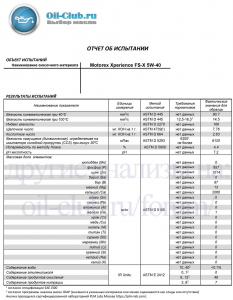

Motorex Xperience FS-X 5W-40 свежее за анализ спасибо соратникам kep, Antonmsk.
Motorex Xperience FS-X 5W-40 (VOA BASE).jpgMotorex Xperience FS-X 5W-40 PLM.jpgpost-2691-0-15050500-1513075541.jpeg
Техническая документация:
Масло заявлено как: ACEA C3; API SN; Safety + Performance: MB 229.51; VW 502 00/ 505 01; BMW LL-04; PORSCHE A40; FORD WSS-M2C917-A; RENAULT RN0700/ RN0710; FIAT 9.55535-GH2/S2.
1) Масло полностью удовлетворяет стандарту SAE и может смело называться 5W-40.
2) Вязкость при 100С = 14,5 - это густая 5W-40, не экономично, но зато крепкая по вязкости. Обычно ACEA C3 густоваты и это масло не исключение.
3) Щелочное число = 7,76 - нужно отметить что щелочное измерялось "занижающим стандартом" ASTM D 4739, если прибавить 1-1.5 единицы то получим "реальное" щелочное около 9. Для ACEA C3 можно было даже и поменьше.
4) Кислотное число = 2,63 - высоковато для этого класса масел, обычно ниже. Но не криминал.
5) Вязкость имитации холодной прокрутки стартером при -30С = 6120 - почти по границе стандарта 6200. Такое значение говорит о двух вещах, с одной стороны масло сделано из густых базовых масел очень термостабильно при высоких температурах, имеет слабый угар и просадку. С другой стороны не самые выдающиеся низкотемпературные характеристики - они просто в норме. В принципе нормальный запуск при таком CCS гарантирован стандартом SAE.
6) Испаряемость масс или угар NOACK = 4,4 - как раз то о чем я говорил выше, ввиду густых базовых масел, масло обладает исключительным NOACK и вспышкой. Это масло должно очень мало расходоваться на угар. Так же этот параметр однозначно говорит о том, что масло на основе ПАО синтетики. Ибо такой NOACK в вязкости 5W-40 может быть только у ПАО масла.
7) Пакет присадок судя по элементам Infineum. Элементы присадок чуть выше чем обычно в маслах такого класса, как мне кажется его немного переложили. Фосфора и цинка много - это противоизносная присадка. Кальция тоже много - это моющая присадка. Бор - дисперсант.
8) По параметру окисление можно однозначно сказать, это масло с добавлением эстеров. Что сейчас в таких маслах большая редкость.
Вывод: Шикарное на самом деле масло, на основе ПАО+Эстеры. Видно что производитель не экономил на ингредиентах. Такое масло имеет мало полимерного загустителя в составе, его трудно просадить. Очень хороший NOACK - один из лучших в наших анализах. Единственный минус чуть переборщили с количеством пакета присадок, все элементы выше обычного как и щелочное, но это единичный случай этой партии. Это масло рекомендовал бы турбо дизелям с сажевиками, его можно даже порекомендовать для любительских гонок - крепкое масло. (единственное что противоизноски здесь не жирное количество ввиду ограничений стандарта)

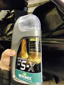

Инициаторы анализа, выложите фотографию банки масла.

В теме кстати звучал вопрос.- где его покупать. Вы, например, откуда получили?
Оффтоп
emex, поставщик SPET (ООО "Велле")
@Penske,так сам сфоткай канистру и выложи.
Вот фото канистр 4 и 1 л
@Antonmsk,у масла Prisma вроде такая же канистра 1л.
Что имеете в виду под маслом призма?
У моторекса есть линейка трансмиссионки в мкпп и называется она Prisma.
Или про известные нам антифризы? Если про антифризы, то вообще это канистра запатентована у моторекса.
Да,вот это  untitled.png, я думал jodima выпускает,теперь понятно.
нефига себе литруха :) Взял шланг воткнул в горловину, перевернул бутылку и получай удовольствие :D А то целишься целишься, весь устряпаешься пока целишься.

30.11.2017 в 21:10, torcon сказал:
Фосфора многовато ага и кальция чуть больше... Зольность может быть превышена.
Здесь получается сульфатная зольность = 0.8? судя по данным производителя
Изменено пользователем Hijack99
Hijack99 ну это у производителя указано так в тех доке, а я бы по анализу сказал (если он верен и лаборанты правильно разбавили образец для ICP), что здесь зола 0.9-0.95... :) Уровень элементов всех повышен, бора, фосфора, цинка, кальция...
20 минут назад, torcon сказал:
Ну все равно среднезольник..
А температуру вспышки примерную не подскажете?
Я так понимаю в холодное время раскручивать его двигателю будет сложно
1 минуту назад, Hijack99 сказал:
за 240, да и какая разница с таким НОАКом
