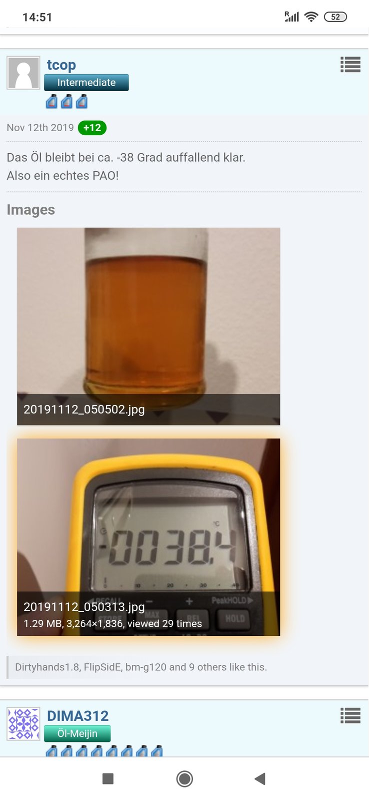

31.07.2020 в 11:10, K0gU2YaBWI сказал:
Не замерял, обычный холодильник с морозилкой.
Вот нашел немцы морозили при -38Screenshot_2020-08-13-14-51-54-324_com.android.chrome.thumb.jpg.42e385d1a12a7469903d261bde95fe14.jpg
