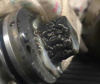

sergenic 6 Опубликовано: 30 октября 2019 Поделиться Опубликовано: 30 октября 2019 (изменено) Не мой случай, есличо, просто для архива событий. Это вчерашнее фото с клуба от человека, который на 5 халдексе менял каждые 25 тыс масло на оригинал с полным разбором и промывкой. Сетка запечатана целиком, как система работала - непонятно. Изменено 30 октября 2019 пользователем sergenic 0 Цитата Ссылка на сообщение Поделиться на других сайтах
