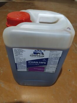

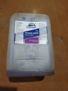

На форумах пишут, что лучше брать производства Конферум.
Но у меня вон именно такой, я и брал там же.
18 часов назад, Paulson сказал:
Это левак
Попрошу обосновать. И плюсанувших это высказывание - тоже.
