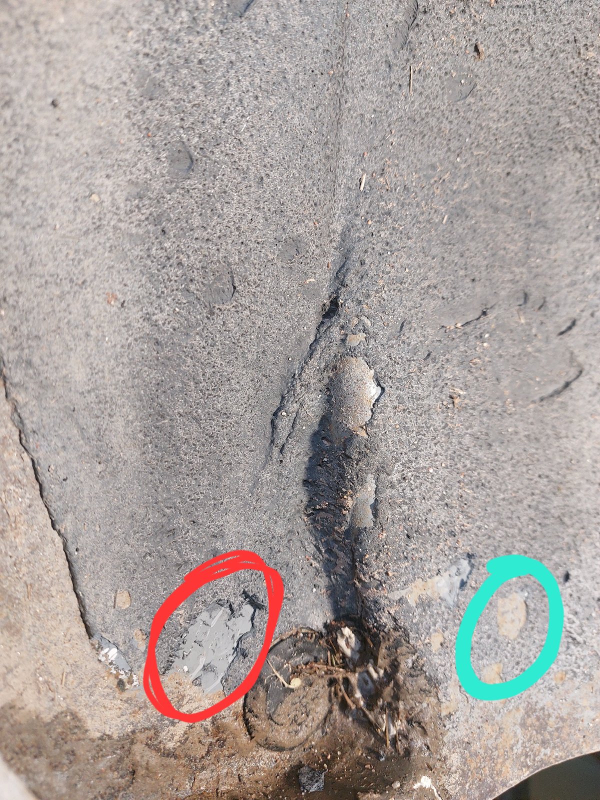

Ленд Круизер 105,  2003г. На задних арках нанесено что-то битумное.  Держится вполне прилично.  Отвёрткой не отщёлкивается,  тянется за ней. Под оторванным чистый металл (обвёл красным) видимо с грунтом или эмалью.
 Летом планировал установить локеры пластиковые,  заантикорить пушсалом.
 Чем снять этот битумный состав? Оставлять его боюсь,  вдруг где-то есть очаги.  Опять же держится очень хорошо.
Там где зелёным обвёл,  там голый металл,  слрдч ржавчины.
На второй машине LX470 2006г битумное покрытие отлетает кусками,  легко отвёрткой снимается.

12.03.2024 в 23:46, Карамболь сказал:
8 часов назад, dimm7777 сказал:
Карамболь
На свой страх и риск.
Можно попробовать снять уайт-спиритом, бензином галошей.
Можно попробовать снять механическим способом с помощью мойки высокого давления, щёткой с жестким или металлическим ворсом, скребком.
Можно попробовать нагреть до температуры 60...80 гр.С и попытаться выполнить любой из двух способов.
В каком смысле на свой страх и риск?  В смысле что не снимется это покрытие? Или что сделать можно хуже?
 Если этот состав так хорошо держится и планирую установить подкрылки пластиковые, то и оставить его? Покрыв сверху пушсалом . В случае появления трещин на покрытии сало будет проникать в эти трещины.
1 час назад, Карамболь сказал:
12.03.2024 в 19:46, Карамболь сказал:
Если это уже не актуально, то нет вопросов.
55 минут назад, dimm7777 сказал:
Актуально.  Только планирую,  собираюсь материал.
