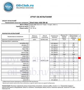

Shell Helix HX-8 5W-40 ВАЗ-2131 Нива 2350км Dimmy (UAO BASE) копия.jpgShell HX-8 Synthetic 5W-40 ВАЗ-2131 Нива 2350км Dimmy PLM.gif

Ну что сказать: анализ меня премного обрадовал. Если сравнить с этим http://www.oil-club.ru/forum/topic/24628-lukojl-standart-15w-40-otrabotka-na-vaz-2131-niva-posle-1100/ то при значительно большем пробеге в моточасах и почти на 100% по городу страшного ничего нет. Конечно, Свинец напрягает, но Железа вообще минимум, а остальных металлов износа не видать. Спасибо Шеллу и фильтру Mann?
Вязкость просела до офигения: на 3 сСт. Это значит, что бензина у меня 15-20% в масле. Карбюратор в ближайшее время надо регулировать. На ЛукСтандарте по вязкости было то же самое, кстати. Уровень масла тоже подрос заметно: летом приближался к мин - я подливал, а осенью вроде тоже надо подлить, а через какое-то время проверил: уже 2/3 щупа показывает. Лишние 500-600 мл бензина в масле дают о себе знать.
Ставлю Нивку в гараж. А в следующем году буду искать толкового карбюраторщика.
Осталось понять, откуда Свинец: по сравнению с прошлым анализом и с учетом в 2-3 раза большего интервала его содержание упало раза в 4 и это радует. Но он все равно есть. Может, и правда влияет запуск с толкача, но остальные металлы тогда где? Или Свинец из бензина, т.к. он непосредственно в масле представлен? Могут на Лукойле бензин со Свинцом хреначить?
Магний особо не лезет больше.
Еще отрадно, что следов Тосола в масле не видать.
Какие металлы - медь? Какие вкладыши у нивы стоят, что там первым слоем идёт, может до меди ещё не дошло :unknw:
Стальные они должны быть с антифрикционным слоем олово-алюминий. Пусть там и свинец в составе, но где олово и алюминий?
Если там только 1 слой олово-алюминия - тогда это загадка.
Изменено пользователем KotKamelot
Здесь (и в предыдущих) с нива-мотора тоже свинец http://www.oil-club.ru/forum/topic/31037-petro-canada-duron-e-10w-30eurol-engine-oil-treat-otrabotka-na-chevrolet-niva-posle-1165km/
@SiOG, там хоть Олово есть да Меди до хрена. А тут кроме Свинца - н-и-ч-е-г-о!
@Dimmy, я же написал "и предыдущие" Здесь тоже по нолям, кроме свинца
