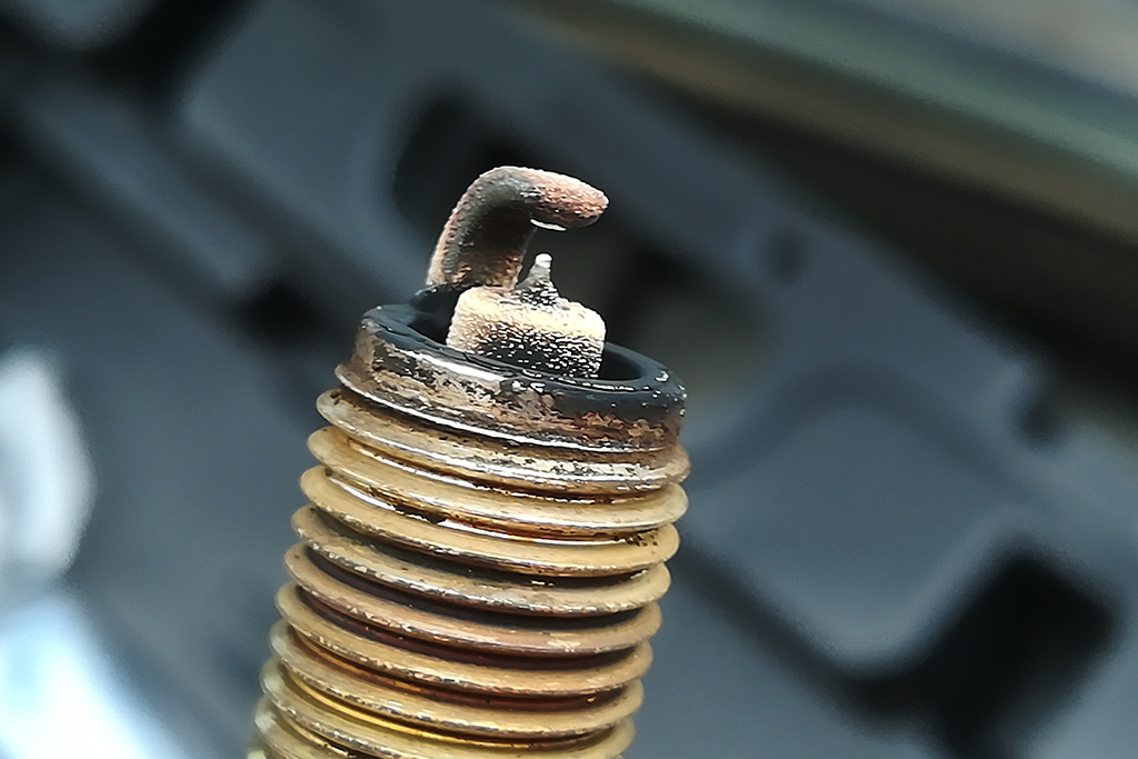

1. Citroen C4 Sedan, 2013г, THP 150, 6 акпп
пробег: 69 000км
масло: Total Ineo First 0W30
интервал замены: 5 000 - 6 000 км.
расход масла со слов владельца: ~ 1л\1000км.
Эндоскопия:
2.Citroen C4 Sedan, 2013г, THP 150, 6 акпп
пробег: 138 000км
интервал замены: 10 000км (0 - 120 000км), 5 000км (120 000 - 138 000км)
средняя скорость по бк: 54км/ч
Недавно была проведена раскоксовка ЦПГ и заменены маслосъемные колпачки.
эндоскопия:
3. Citroen C4 Sedan, 2013г, THP 150, 6 акпп
пробег: 79 000км
масло: Total Ineo ECS 5w30 (0 - 31 0000км)
             Shell Helix Ultra 5w30 (31 - 57 000км)
             Total Ineo First 0w30 (57 - 68 000км)
             Motul 8100 X-Clean FE 5w30 (68 - 79 000км)
интервал замены: ~10 000км.
эндоскопия:
Все 3 авто имеют проблемы с цпг. Пакет колец обильно пропускает масло.
