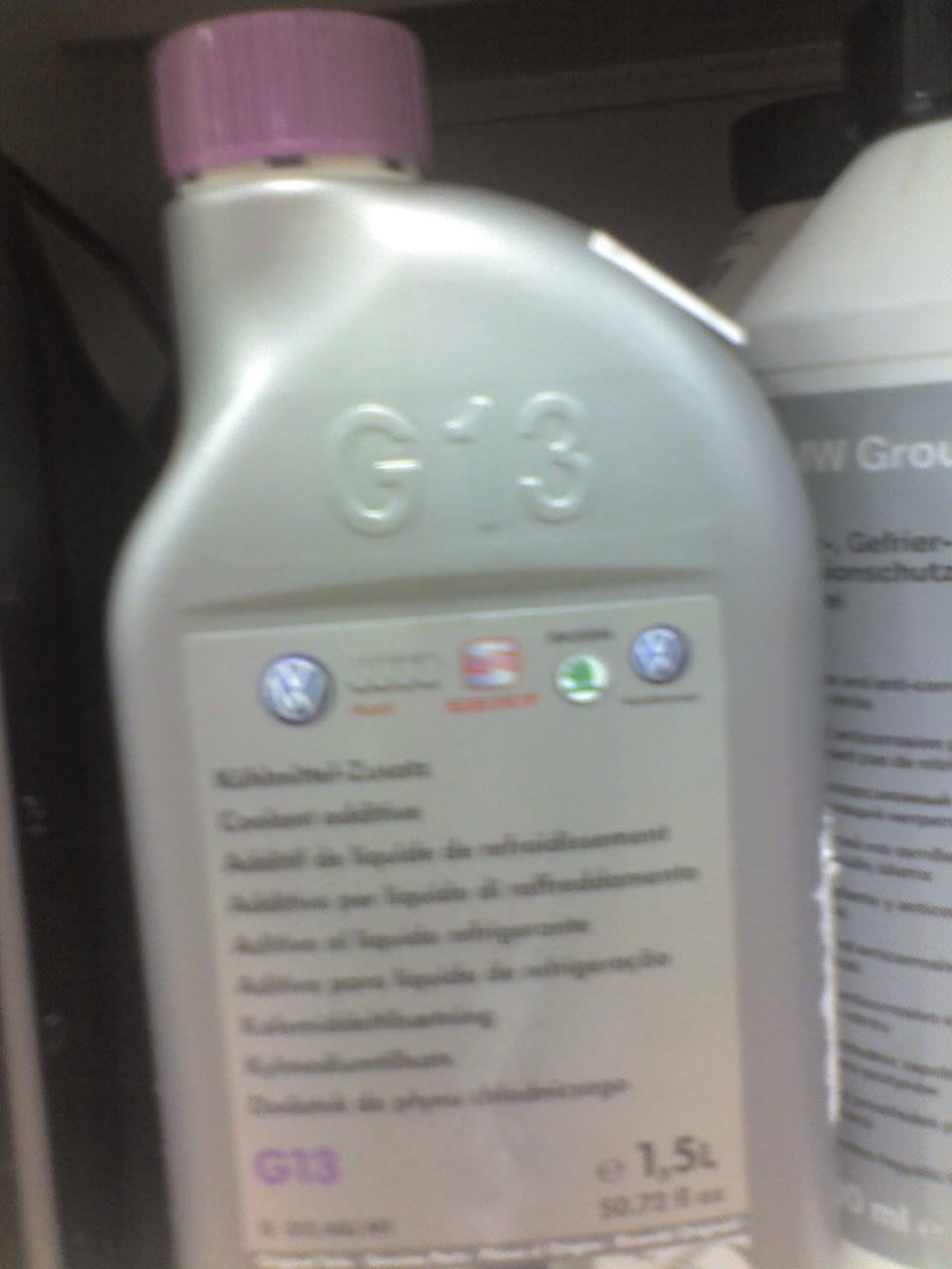

G13 замена всего?
Добрый день. Попалась такая инфа: G13 VW TL 774J заменит все предыдущие. Какие мнения
Задавал вопрос о G13(TL-774 J) специалисту ещё три года назад. Если кратко ответ был таким: основное отличие - в него добавляют около 20% глицерина, который в Европе получают как побочный продукт при производстве биодизеля, он очень дёшев, т.к. девать его некуда.Чтоб не заниматься утилизацией "Басф" и придумал добавлять его в антифриз. Таким образом они убивают двух зайцев: удешевление антифриза и утилизация отходов. Одно но: G13 хуже чем G12 по своим параметрам.
Похоже на правду.

Дабы не мудрить и не платить 600 рэ за 1.5 л концентрата VAG G13, я взял и налил 200 гр дистиллированной воды. Уровень в расширительном бачке поднялся с мин на макс.
На 1,6 тоже уровень уходит? Я взял 1,5 концентрата, уже набодяжил 50/50 с дистиллированной водой, завтра долью, у меня правда см на 3 ниже мин.
