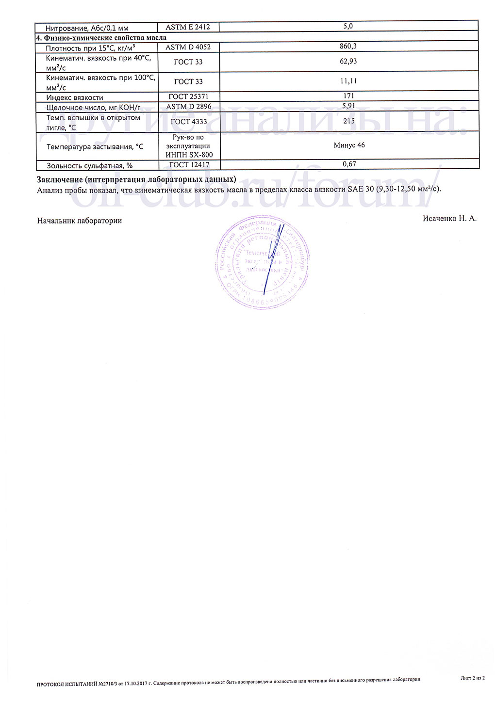

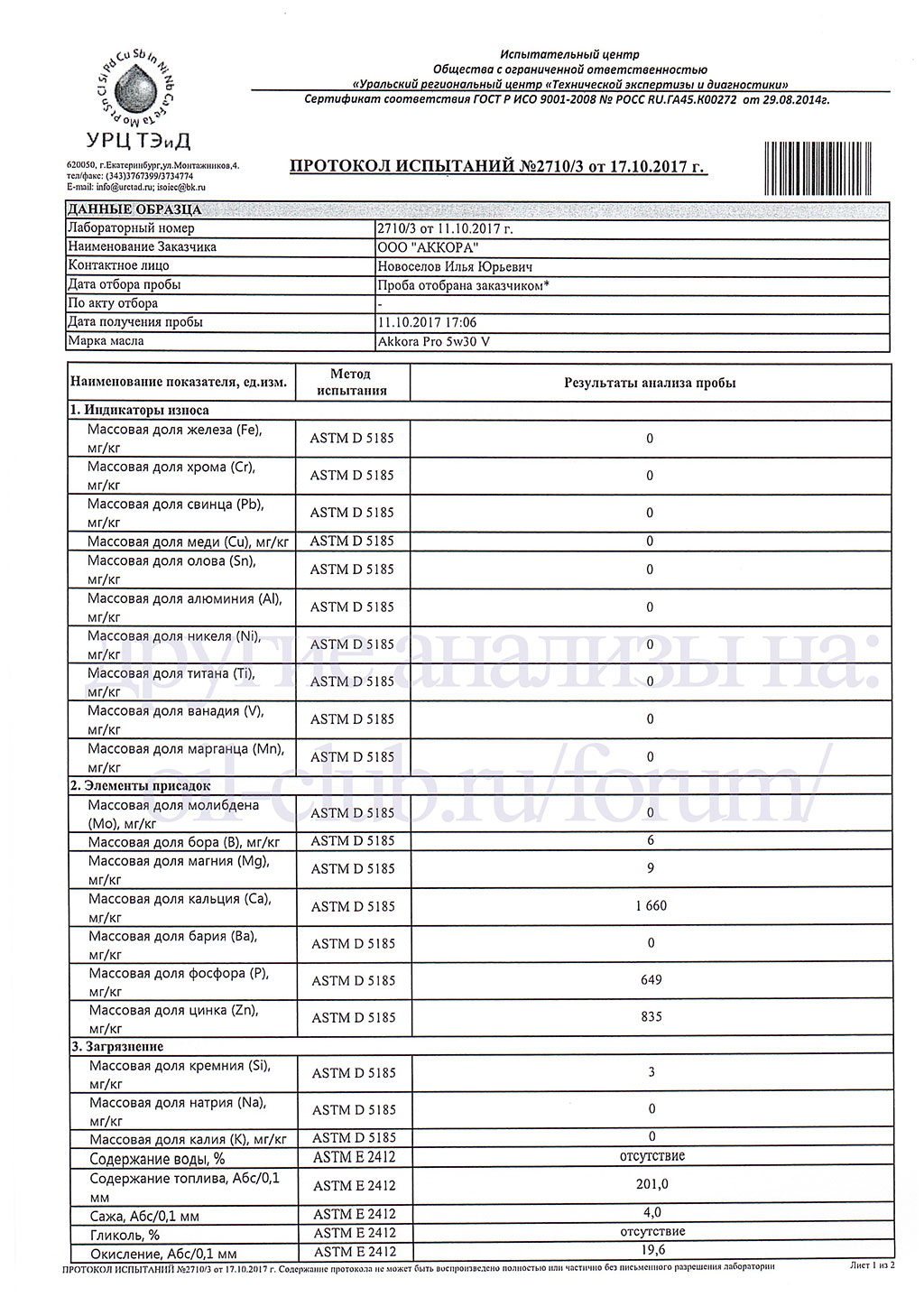

Масло заявлено как:  ACEA C3; VW504.00/507; MB-Approval 229.51; BMW Longlife-04; Porsche C30.
1) Масло удовлетворяет требованиям стандарта SAE и может смело называться 5W-30 (при 100С норма, CCS при такой t застывания сомнений не вызывает)
2) Вязкость при 100С = 11.11 сСт - немного ниже среднестатистических 12+/-0.3 сСт, но криминала нет
3) Щелочное число = 6.91 - типичное для масел 504/507, говорит о хороших моюще-нейтрализующих свойствах
4) Зольность сульфатная = 0.67% - логично для малозольника на пакете Lubrizol
5) Температура застывания = -46C - просто отличный показатель!
6) Температура вспышки в открытом тигеле = 215С - кому-то может показаться низкой, но я лично криминала не вижу. Если с методом измерения все в порядке, то в масле просто присутствуют легкие фракции, которые во время работы в моторе улетучатся и t вспышки примет привычный вид (около 230С)
7) Противоизносные присадки ZDDP представлены привычной парой соединений Цинка и Фосфора. Моющие/нейтрализующие присадки в виде салицилатов Кальция и, естественно, беззольных антиоксидантов, которые, в частности, поднимают окисление.
ИК спектр Фурье говорит о том, что масло на основе гидрокрекинга VHVI + немного PAO.
Вывод: перед нами типичное масло 504/507 без плюшек, но хорошо показавшее себя в отработках. Все гениальное просто и это один из примеров избитой фразы.
P.S. Мне было интересно, чем же Orlen Oil Platinum MaxExpert 5w30 V отличается от Pro V. Теперь убедился, что мои догадки были правильными: ничем. (описал Dimmy)
Это 504-е, там должны быть эстеры.
Не факт. Тоже считаю, что это не эстеры поднимают окисление на пакетах VW 504/507. Скорее всего это какой-то беззольный антиоксидант, по типу как Алкилированный феноловый эфир (Alkylated phenol ester). В анализе Шелла с таким же окислением про него немного писал. В msds у многих масел шелл он указан в msds. И у всех этих масел окисление также повышено.
Есть у кого развернутый msds на типичное масло на пакете VW 504/507 как здесь? Давайте глянем есть в этих маслах что-то похожее? :)
Update. Все, уже сам нашел. У вольфа с 504/507 в msds тоже есть похожий беззольный антиоксидант, алкиловый сложный эфир - Benzenepropanoic acid, 3,5-bis(1,1-dimethylethyl)-4-hydroxy-, C7-9-branched alkyl esters. Он и дает такое окисление в этих пакетах. Тему про эстеры в VW 504/507 можно считать исчерпанной :)
https://www.wolflubes.com/assets/MSDS/msds_65604_wolf_ru_20170228.pdf
Изменено пользователем VAn12
да это присадка дает окисление в этих пакетах, но здесь не 12-14 а 19 почему то... Возможно присадки больше а возможно эстеры.
У всех масел VW 504/507 на этом пакете окисление всегда такое и есть, около 20:
http://www.oil-club.ru/forum/topic/28432-5w-30-vw-504507-acea-c3-mb-22951-svodnaya-tablitca-laboratornyh-analizov/?p=296940
Точно подзабыл. Значит это 100% присадка кислосодержащая подняла пик просто :) Все по рецептуре 504/507 сделали, эстеров здесь нет в описании надо убрать.
