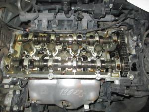

Мой Хёндай Акцент 2010г.в. 1,5л. 150 000 км общего пробега.
После использования масла Лукойл Люкс 5w-40 SN на протяжении 21 000 км (три замены) и УАЗ Премиум Ойл 5w-40 (одна замена) на протяжении 8 000 км. Масло жор на УАЗе немного подрос после Лукойла: 700 грамм относительно 500 грамм. Подозреваю, что залегли кольца и задубели МСК. На сегодняшний день залито УАЗ Премиум Ойл 5w-40.
80% - трасса.
20% - город.
Бензин Лукойл 92 Экто.

Такая чистота:) ! А кольца ложатся:( ... Как так?
Не весь пробег его видать.
Чистота под клапанной не показатель. На моем Фокусе было еще чище, а кольца в 0 залегли и шапка в камере сгорания.

У меня был расход 1 литр на 400 км.Под клапанной как с завода.Кольца выдирал клещями.
