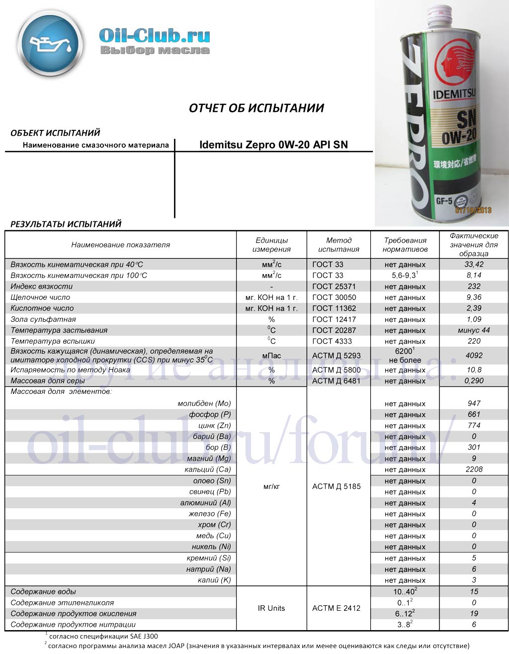

Да вся беда данного Идемитсу, что оно ILSAC GF-4/5 кажется, да и жидкое до безумия, ходит максимум 5000 км, больше стрёмновато его катать
Вы хоть раз его лили? Или хотя бы отработки других смотрели, чтоб так утверждать? Например, здесь и здесь

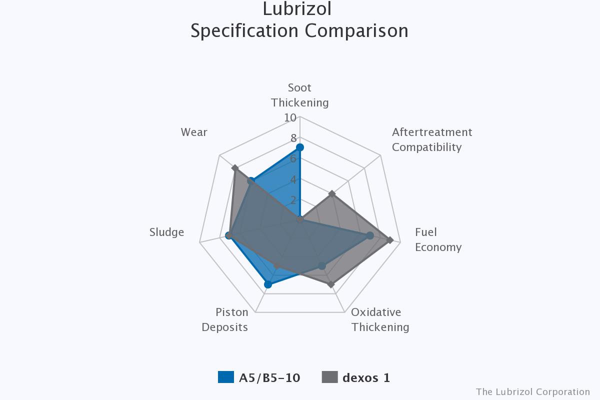

Для начала посмотрите щелочное у этого масла и требования к допускам по износу (у него Dexos1 Gen.2)
