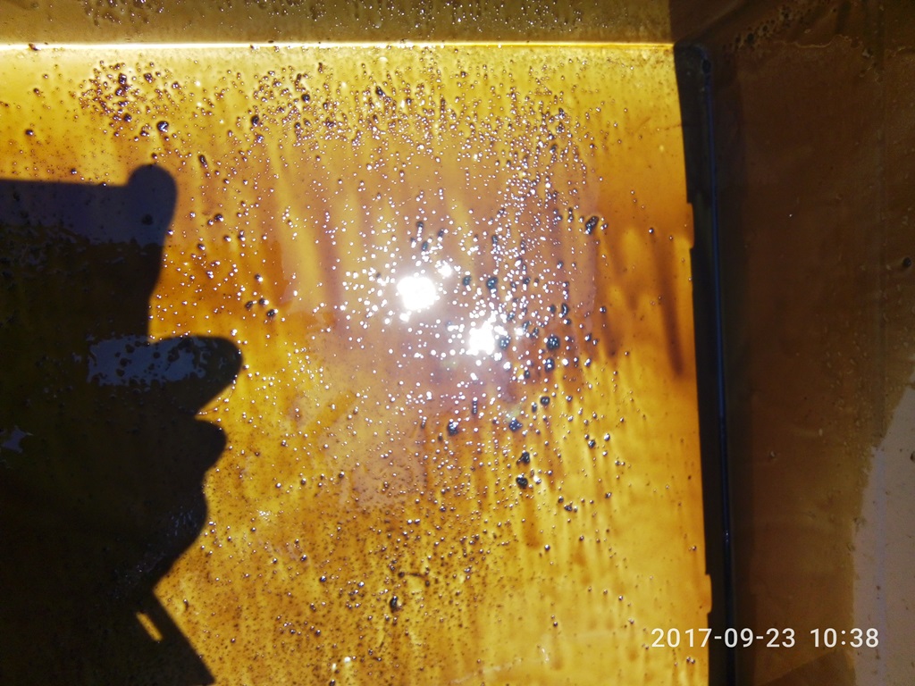

Сегодня первый раз сливал масло Лукойл. Было Кастрол Магнатек 5W-40 син. Сменил 12.2016 на Лукой Люкс 5W-40 син. Проехал 7.6ткм. Сегодня закупился Лужком и в гараж. Тазик под Тазак :))) . отвернул пробку. Текла черная жижа. Сливаю отработку в 25л канистру. Слил.
Опомнился поздновато. Ну поверьте на слово. В самом конце в канистру слилась чайная ложка с бугром вот таких крапинок как на картинке. Они мягкие на ощупь и растираются на пальцах. Как слизь.
Сливая Кастрол видел только черную жижу.
ЭТО ЛУКОЙЛ ТАК МОЕТ ИЛИ ТАК ГАДИТ....?

фильтр базальт?
Фильтр походу  50000км не меняли.
чёт тут не сходится либо были перепробеги дикие на кастрюле ,либо фильтр не менялся тысяч эдак 40,или же перепробеги на кастрюле(или левый кастрол) затем смена на норм масло и новый фильтр и дало такой результат,лук стал отмывать то что было загажено ранее.

Я бы на вашем месте поднапрягся и снял поддон как можно скорее, это гораздо проще, чем пытаться потом прочищать каналы. Или хотя бы снова слить и посмотреть на осадок.  Можно же его профильтровать и снова залить.  Может, хлопоты и напрасны будут, но оно и к лучшему.
Вроде бы такие случаи описаны уже неоднократно - после перехода на хорошую синтетику двигатель промывается, но иногда до смерти.

После распила фильтра, думаю он (ответ на стартовый вопрос) очевиден уже, не ?! ;-)

Урфин обоснуйте свою фразу...
@vcxz4321,
на четвертом фото распила я вижу изрядно залепленный вязкой субстанцией фильтрующий элемент, которую очевидно (для меня) намывает Лукойл и сгусток которой выпал в конце слива...
Как-то так примерно!

 Гхм, может я чего упустил, но зачем масло фильтровать? Старое слить, промыть промывочным, залить новое и все. Ну если параноя, то промывочным пару раз со сменой фильтра, его разборкой и визуальным контролем наличия хрени на фильтрующем элементе. У меня подобная картина была после замены ОЕМ МВ229.51(откатал тыщи 2 не понравился видок масла и как мотор работает) на Кларитек, причем  отловил практически сразу тк масло было чуть перелито и когда откачал перелитые 300 грамм увидел осадок из мелких черных комочков "гуталиниума). После мериновского систему не промывал. Далее погнал на сервис, слил кларитек, сменил картридж и залил новый Кларитек (причем из тойже партии), откатал без проблем 8к км. Дело было в мае 2016года.
PS: Мое мнение снимать поддон вовсе не обязательно, промыть маслом, сменить фильтр и этого будет достаточно более чем, двиг архаичен, масленка не мигала, такчто не надо загонятся.
Изменено пользователем AGpower
AGpower народ утверждает что в поддоне гуталин и он начал растворятся. Соответственно поплыл по всей системе. На масле проехал 1000км вот и думаю пропустить через бумага-тряпочую прокладку, собрать если есть частицы и залить ещё на 4000км. Потом сменить.
