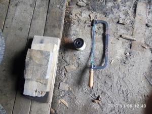

@vcxz4321,распилил бы фильторок...
Изменено пользователем Ermito
Ermito фильтр валяется. Руки не доходят. Специально не выкидывал. На следующей недели постараюсь. Электричества в гараже нет, придётся ножовкой.... ;)
Изменено пользователем vcxz4321
Чтож ждемс.

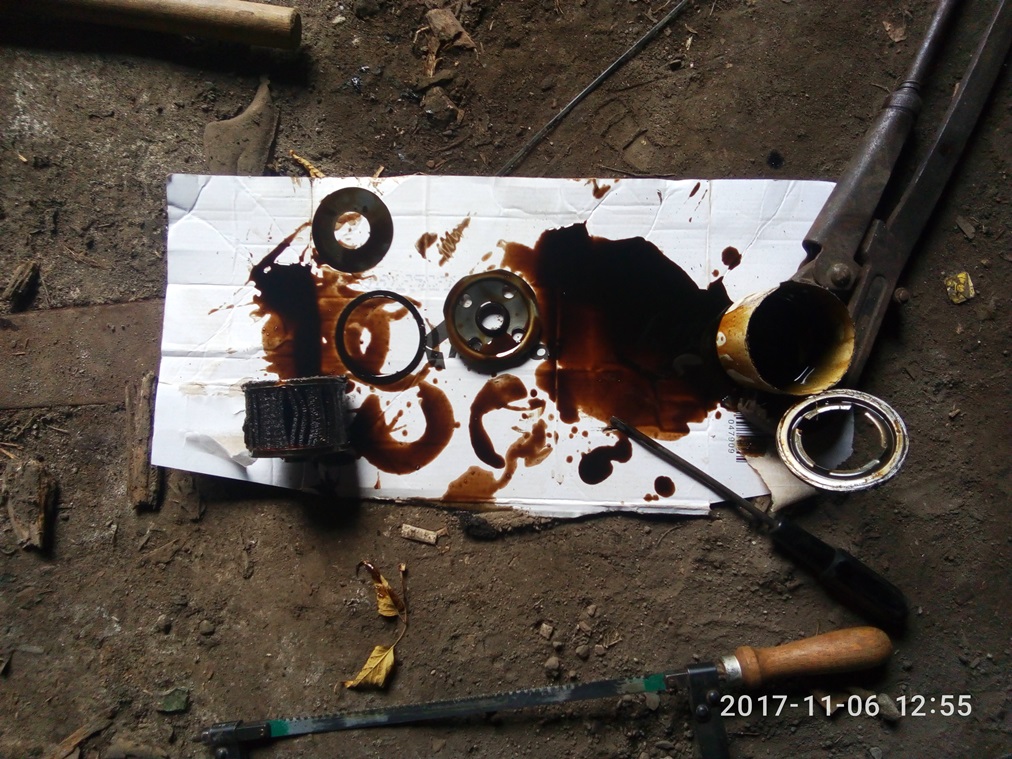

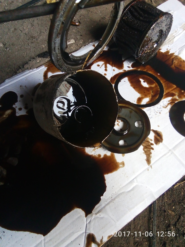

Распилил.....
Руками не взять. приходится дУмать.........
В масле ни чего нет.

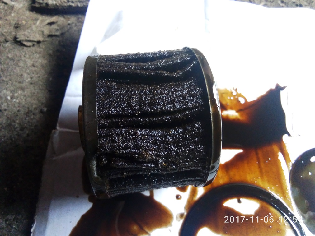

Фильтр не рваный, целёхонький..
Я хрен его знает, но здесь ни чего не видно.
это ж сколько он прошёл, что штора склеилась? Или "гуталин" отмыло?
