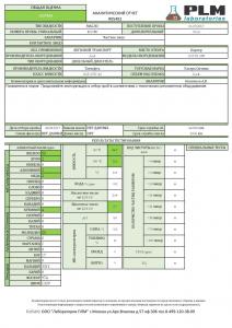

Татнефть Ультра Оптима 10w-40 отработка на Audi A6 2.5TDI после 3000км.
Татнефть Ультра Оптима 10W-40 отработка на Audi A6 2.5TDI после 3000км
Масло: Татнефть Ультра Оптима 10W-40
Автомобиль: Audi A6 2.5 TDI AFB 1998г.в.
Общий пробег на одометре: 343000км
Пробег на масле: 3000км
Моточасы: -
Израсходованное топливо: ~220литров
Доливки масла: нет
Присутствие отложений в двигателе ДО: нет
Присутствие отложений в двигателе ПОСЛЕ: нет
Автозапуск: не использовался
Наличие чип-тюнинга: есть + заглушен ЕГР
ГРМ: ремень
Предпусковые подогревы: нет
Период эксплуатации: лето от +10 до +30
Срок эксплуатации: 11.07.17 - 28.08.17
Топливо: солярка  Роснефть, Татнефть, Шелл
Режимы: Город 80%, трасса 20%
Фильтр масляный: Fram
Фильтр воздушный: Filtron
Объем заливаемого масла: 5.4 литра
Отбор масла: картер
Отбор масла проходил с горячего или холодного двигателя?: с холодного двигателя.
Что было до этого масла: Лукойл Genesis Special 5W-40 330000-340000км
                                            Лукойл Genesis Polar 0W-40 + Sintolux132 4%  324000-330000км
Промывка промывочным маслом: нет
Присадки: нет

Износ железа большой для 3000км, если это будут стандартные 10 000км интервала, то будет 100-150ppm железа. Тут цепи ГРМ нет, поэтому она отпадает. Видимо действительно износ распредвалов.
Интересно, какая у этого свежего 10W40 вязкость при 40гр.? Если вязкость при 100гр. при пробеге 3000 км 13,6 - практически как у свежего 13,8... Как-то жидковато для 10-ки...

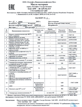

За пробег 3000 км вязкость при 100 гр изменилась примерно на 1,47% с 13,8 до 13,6. Если предположить, что вязкость при 40 гр изменилась на такой же процент, то значение вязкости свежего масла "Ультра Оптима 10W40" при 40 гр должно быть около 86,2. Масло "Ультра Оптима 5W40" свежее, имеет соответствующие значения: при 40 гр - примерно 88-92, при 100 гр - 15,2 (почти как TOTAL Quartz 9000 5W-40: 40 гр - 90,7, 100 гр - 14,79) . Вот и получается, что 10-ка как-то жидковата... В чем смысл этого масла?

Анализ, конечно, покажет "ху из ху", но по вязкости 100 гр данные объективные, подтвержденные тестами: 5W40 - 15,2; 10W40 - 13,8. А должно быть, по идее, наоборот.
Да и в "ВКонтакте" на странице Татнефти на вопросы "какую УльтраОптиму залить", представитель отвечал - "для новых машин - 5W30, для машин с пробегом - 5W40 или 10W40". А с недавнего времени - только 5W40. Про 10W40 вообще не упоминают... Совпадение?..  Наверно, все-таки, что-то с этой 10-й "перебодяжили"...
В 01.05.2018 в 13:02, Yarkos сказал:

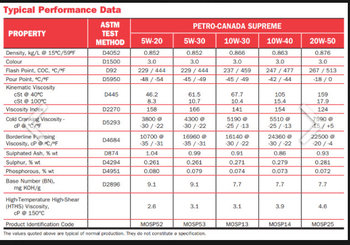

У татнефти показатели «пляшут» от партии к партии. Сегодня 5W40 - 15,2; 10W40 - 13,8. А завтра наоборот.В нете (на разных источниках) находил разные паспорта от разных партий. Так вязкость у 5w40 «прыгала» от 13,6 до 15,2, щелочное от 7,7 до 11.
У 10w40 - от 13,6 до 14,8 и 7,3 до 10,2 соответственно.
И это только у УО. В остальных продуктах думаю тоже самое. Поэтому целесообразность лаб. анализов по этому производителю остаётся под вопросом.
У Петрухи Суприм 10w40 тоже вон параметры «пляшут». 58DFF4A9-678D-4E69-840B-3CA2E2C8C9B1.thumb.jpeg.f3f7d5c5e201b24452eaddd88b64782c.jpegБыло 746ED729-E7BD-44DF-BEDD-617CD77C9F23.thumb.jpeg.b9686d1b07a49e041ac2d17766b38d7d.jpegСтало (скрин сегодня с офсайта).
