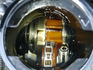

BMW X3 20i xDrive, N20, 2014 год, 60 00км.
Масло: Motul 8100 X-max 0W-40
Интервал замены: 7500 км. (масло заливается с момента приобретения авто)
Бензин: 98
Эндоскопия цпг:
Начавшийся расход масла. Вероятно - маслосъемные колпачки.

На 33 секунде задир в цилиндре?

Не задир. Такое ощущение, что там или проток или проточка под ож, поэтому разное расширение и давление на цилиндр. Отсюда притертость.(вероятно, не утверждаю. Нужно изучать блок).
%D0%A0%D1%83%D0%B1%D0%B0%D1%88%D0%BA%D0%
На всех цилиндрах так.

60000км это не о чем, я про то что из за маслосъемных колпачков не может быть расход масла, резинки в моторе так быстро задубеть не могут
Все верно. Современный бич это хиленькие маслосьемные кольца со слабым разжатием.

судя по информации в инетах на бензиновых бмв такое вполне может быть.

Вы плохо знакомы с BMW, прошлые атмо моторы уже к 100к во всю жрали масло и дымили, там и КВКГ и мск и у кого-то уже кольца залегали, а тут просто уже турбо, очень горячие движки, этот мотор заменили на B48, поставили жидкостное охлаждение наддувочного воздух
