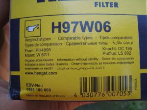

Не знаю. Вроде ничего плохого в корейских фильтрах Mann не заметил, фильтры как фильтры. Просто ожидал большего после знакомства с немецким маслянным Mann. Оригинальные (тоже корейские кстати) выглядят куда лучше, а стоят чуть меньше. Может конечно дело в Экзисте...
а чем собственно говоря не устраивает корейский?
может у меня конечно и стереотипы, но тоёта должна собираться в японии, форд в америке а фильтры hengs в германии))))))
Иначе смысл в корейском hengst'е теряется. Сомневаюсь, что по качеству он будет такой же как немецкий.
Качество фильтров высокое,даже те что произведены в турции.Могу сфотать фильтр для твоего авто - визуально оценишь.
Kia Spectra если можно)))
З.ы. сфотайте еще штрихкод, гляну где делают их)
обещаный фильтр post-1582-0-65357000-1311618967_thumb.jpgpost-1582-0-15632800-1311618981_thumb.jpgpost-1582-0-32310100-1311618994_thumb.jpgpost-1582-0-69798700-1311619004_thumb.jpgpost-1582-0-65870600-1311619015_thumb.jpgpost-1582-0-31957100-1311619035_thumb.jpg
Просто огромное спасибо за фото! Фильтр действительно выглядит неплохо. Остался один вопрос, как у него с фильтрующими способностями. Но это уже вопрос пратики.
Еще раз спасибо!
