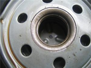

Собсно 49 складок эт., как то даже не прилично мало.
На моих картриджах было так: 77 - Мале, 75 - Генгст, как то более приемлемо.
@oeg, может противодренажного нет потому что, именно этот фильтр, именно этой модели, рекомендуется производителем ставить только на те автомобили, у которых масляный фильтр стоит горлом вверх? Может технолоически им не нужен противодренажный? Чего удерживать если масло как в стакане стоит в фильтре?
Сам в расплохе. Я так и не понял, там место пустое было вообще куда бы этот клапан можно было поставить? Его просто забыли или он там технологически не стоит?
Угу, вот фильтр бмв, складок не считал, но визуально...:
а вот в нем же виден клапан Anti-Drain Valve, ну и противодренажник:
torcon, фильтр стоит горизонтально, полюбому, в адын штку есть, в другом нет - показательно.
Разместить его там есть где, просто забИли.
В любом случае, уже по срочняку снят и первый фильтр, в котором противодренажник присутствует.
Распилю позже.
Даже если не принимать во внимание спорный момент о клапане, ресурс такого фильтра ограничен, способности к фильтрованию ниже, дольше будет идти масло прямотоком, при холодном пуске.
Судя по фото - прямой аналог Фрама.
oeg. Спасибо за фото. ;)
@oeg, а то есть есть такой же модели Filtron с водренажным клапаном, а этот без? Тогда вопросов нет. Забыли поставить. В ЭКСПЕРТИЗА это пихаем.
@oeg, и для истории уточни модель его?
WIX=Filtron (Ребрендинг) Новое "имя" и упаковка. Масляные фильтра начали красить по другому. А так все одинаковое(на внешний вид)
Лично мне попался Filtron в упаковке с под WIX (PP841)
Часть фильтров делает на Украина, как воздушные так и масляные.
И еще внимательно посмотреть упаковку Filtron там написано WIX-Filtron Sp. z o.o.
OP 559 и надоти дописать в сообщение что кол-во складок(49) -
"как то даже не прилично мало." Нептун
